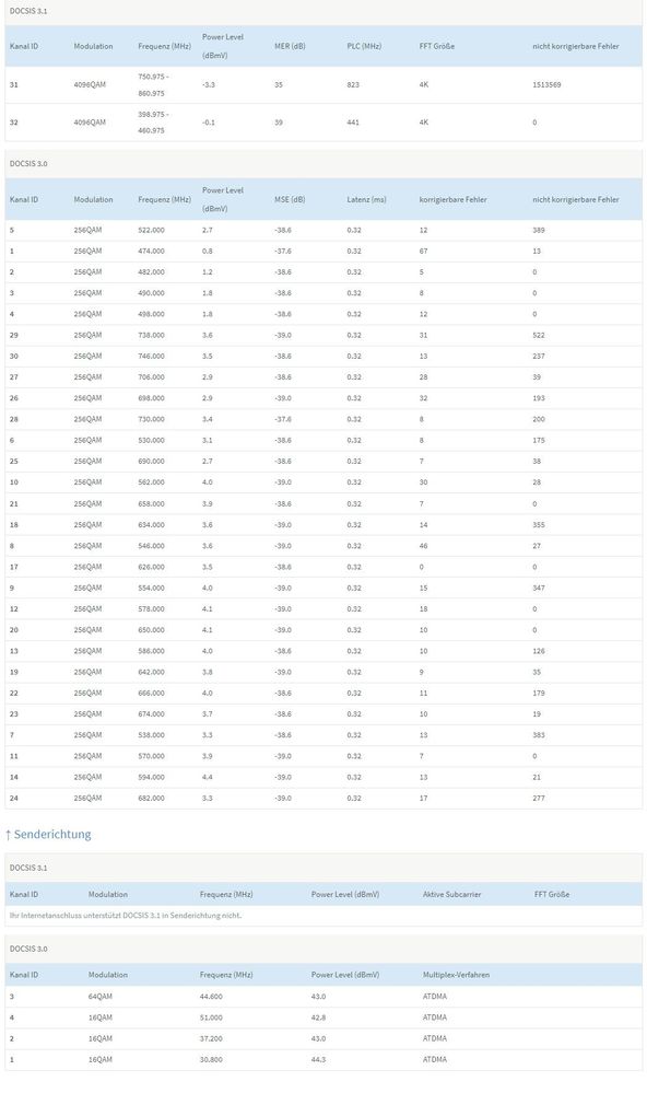

Hallo liebe Community,
ich habe momentan das Problem das meine Ping Zeiten schwanken und teilweise sehr hoch sind.
Für mich als "Gamer" ist das eher unvorteilhaft.
Zudem erreiche ich meine bestellte Down-/Upload Geschwindigkeit nicht, oder eher sehr selten.
Mein Vertrag beinhaltet 1000mbit Down- und 50mbit Upload.
Ich nutze eine Fritzbox 6660 Cable.
Die gleichen Probleme hatte ich bereits mit dem Vodafone Modem.
Anbei noch ein Screenshot der Kanäle und Fehler.
Gruß

ganz klar - ticket machen (lassen)
kann div ursachen haben (ingress, rückkanalstörung u u u)
kann definitiv nur durch vf genauer analysiert u behoben werden

Für dich also auf den ersten Blick ein Problem in der Leitung?
Kannst du mir sagen wo ich das Ticket am besten erstelle?
