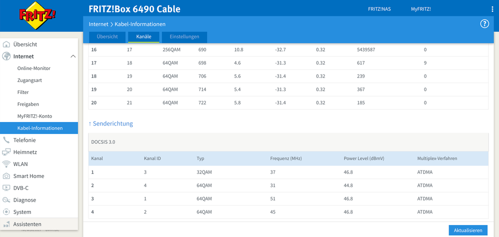

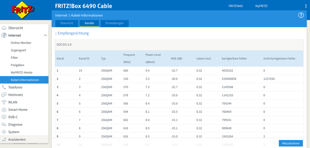

alle Kanäle aus der Fritte posten als Screen!

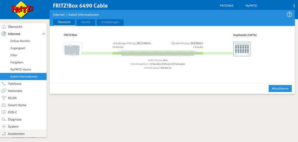

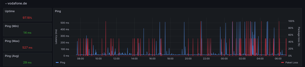

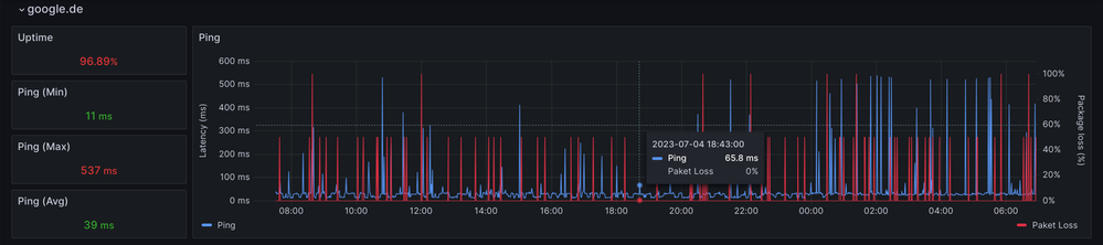

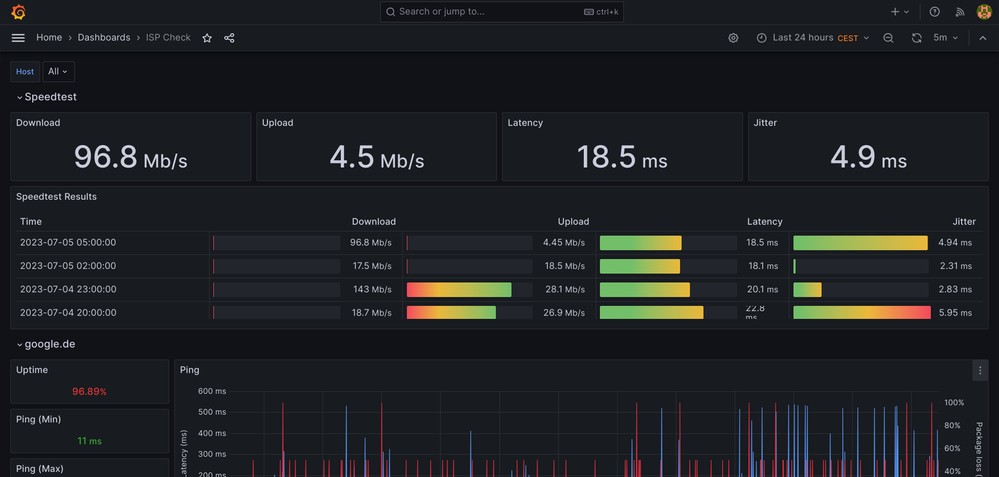

Anbei die Screenshots aus der Fritz!Box und von meinem ISP-Check Dashboard.
Kabel Internet InformationenKabel Internet InformationenKanäle Empfangsrichtung #1Kanäle Empfangsrichtung #1Kanäle Empfangsrichtung #2Kanäle Empfangsrichtung #2Kanäle Senderichtung #1Kanäle Senderichtung #1Speedtests alle 3hSpeedtests alle 3hPingtest zu google.de der letzten 24hPingtest zu google.de der letzten 24hPingtest zu vodafone.de der letzten 24hPingtest zu vodafone.de der letzten 24h
Die Speedtest Messungen werden über Speedtest.net von meinem Homeserver durchgeführt, der neben der Fritz!Box steht und über LAN1 angeschlossen ist. Dabei werden 3 von mir ausgewählte Server genutzt, die in der Vergangenheit immer Ergebnisse im Zielbereich (275Mbit down / 25 Mbit up) geliefert haben. Die Latenzmessungen werden jede Minute ausgeführt.

MSE bei 256 QAM ist viel zu niedrig, sollte um die -40 liegen
das muss ein Techniker vor Ort prüfen
