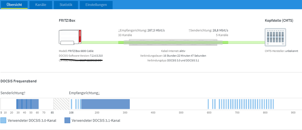

  • Lade dazu noch einen Screenshot von den Signalwerten hoch. Diese findest Du in der Benutzeroberfläche Deines Kabelrouters über 192.168.0.1 bzw. über 192.168.178.1 bei der Fritzbox.: screenshots angehängt

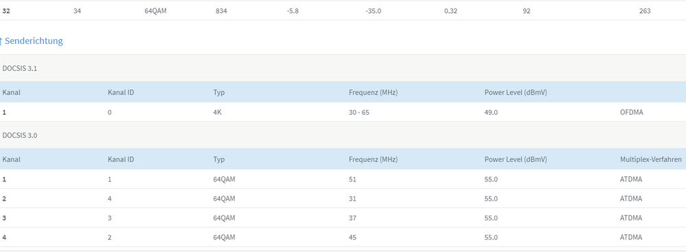

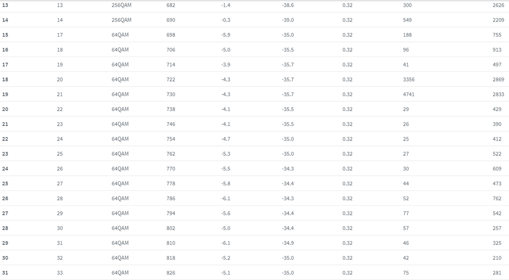

Deine Pegel im Upstream sind weit über der Norm. Melde eine Störung beim VF Kompetenz- und Abwehrzentrum, auch unter dem Pseudonym Hotline bekannt. Hier die Vorgaben:

 Ja, die Werte sind unverändert hoch bei 55 wie im Bild oben.
