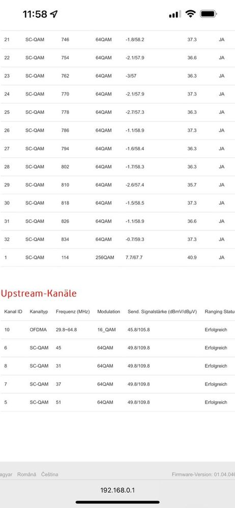

Screenshots liefere ich gerne nach, aber im Moment zweifle ich, ob es am Anschluss liegt oder eben woanders.
Neubau, Erstbezug der Mieter März dieses Jahres. Alles also ganz frisch und neu an Anschlüssen (Berlin nebenbei erwähnt).
Die ersten Wochen ein Traum an Leitungswerten (gegenüber vorherigem Standort) Kaum Fehler auf den Kanälen in mehreren Tagen / Wochen. MSE und Power im DOwnstream, sowie Power im Upstream bisher Traumwerte.

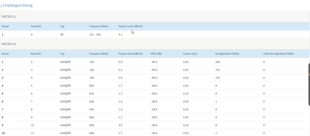

Der Uptream war bisher immer im Power bei 45 dbmV im Schnitt. Seit einer Woche nun sind es meist 50-52 dbmV mit der FRITZ!Box 6690, immerhin 49 dbmV mit der Vodafonestation. Ich hab zwar noch keine Probleme bemerkt bisher, außer, dass im Downstream auf den unteren Frequenzen, so 130, 138 MHz massiv die korrgierbaren Fehler binnen weniger Minuten nach oben schießen., dies war bis letzte Woche eben nicht der Fall. Da gab es zweistellige Werte in 2 Wochen vielleicht, jetzt fünfstellige nach nicht mal einem Tag. Die nicht-korrigierbaren bleiben meist zum Glück leer.
Ich weiß, man soll die korrigierbaren meist außer acht lassen, aber es fuchst mich eben, dass irgendwas den Anschluss ja scheinbar stört von heute auf morgen...
Habt ihr eine Idee außer Techniker?

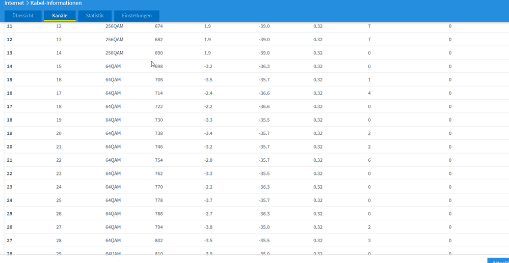

Ja kann ich erst heut Nachmittag liefern, zumindest von der Station. VOn der FRITZ!Box aktuell hier. Sind hier aber recht klein, da vor kurzem erst NEustart durchgeführt. Die Werte im Downstream selbst sehen ja wirklich sonst perfekt aus, nur eben die stetig steigenden Fehlerzahlen sind komisch.
Deine Signalwerte sind alle in Ordnung. Die korrigierbaren Fehler kannst du vergessen.
Wird erst interessant, wenn die schnell in die Tausende gehen.

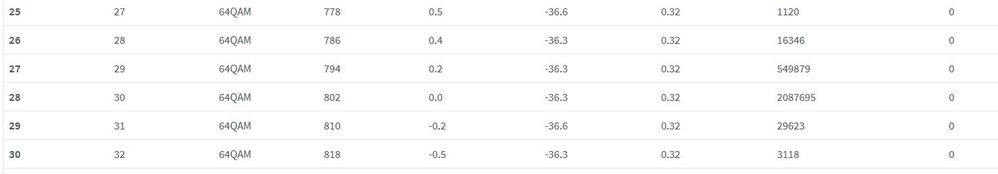

Wenn sie mal so aussehen
dann sollte man sich Gedanken machen.
Gruß Kurt
Mir gehts ja vorwiegend um den Sprung des Powerlevels im Upload. Wie gesagt ich hatte jetzt über einen Monat im Schnitt 45 46 dbmV. Und seit letzter Woche 50-52 ohne jegliche Änderung.
Da musst du dir auch keine Gedanken machen, bis zu einem Wert von 51 ist alles im grünen Bereich.  Wenn es mal ein wenig darüber geht, ist auch nicht so dramatisch.
Ich würde das einfach mal im Blick behalten.
Wenn die Werte höher werden 53-55, dann müsste ein Techniker vorbeikommen, der das wieder einpegelt.
Gruß Kurt

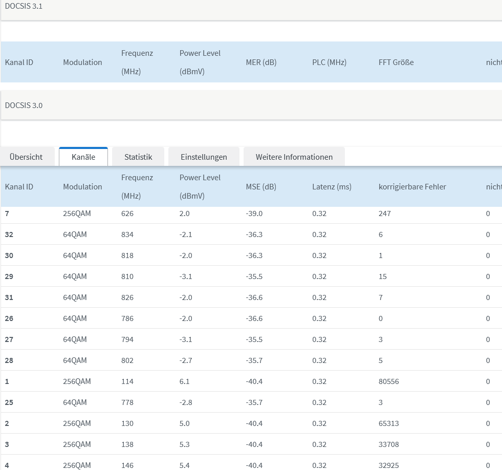

Heute mal nen Leitungsabbruch gehabt. Binnen 4 Stunden siehts im Downstream nun so aus. Upload schwankt immer noch bei 52 rum. Ich werd morgen die Station mal anschließen und Vergleichsbilder erstellen...

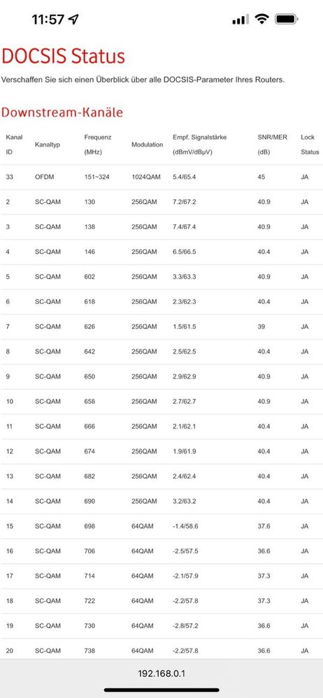

Leider etwas späte Antwort. Hier mal aktuell Bilder aus der Station aber sind erst 20 Minuten Laufzeit. Ist klar, dass Vodafone eigene Geräte da keine Auffälligkeiten zeigen. Ihr würdet meinen der Anschluss ist sonst ok oder?

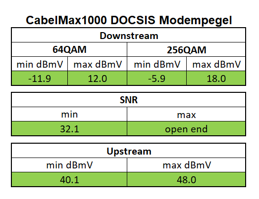

Ich melde mich heute wieder, da sich hier leider weiterhin kein Mitarbeiter meldet. Hotline ruf ich nicht an, wimmeln ein eh ab und per Chat heißt es ist alles in Ordnung. Auch wenn deren eigene Station bei 49 db liegt sei alles in der Toleranz. Und mit der FRITZ!Box nun gar bei 51 db. Muss doch mal möglich sein, dass jemand den Hausverstärker einpegelt. Da brauchts sicher kein Termin für denn wenn man jemandem nen Sperrfilter reinsetzen will (weil zb kein TV gebucht oder gar nix) gehen die ja auch einfach ohne Termin in den Hausanschlussraum... Und nach der Tabelle hier, bin ich sogar ja über dem Rahmen... die schwirrt hier im Forum viel rum...
