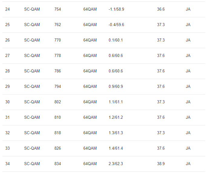

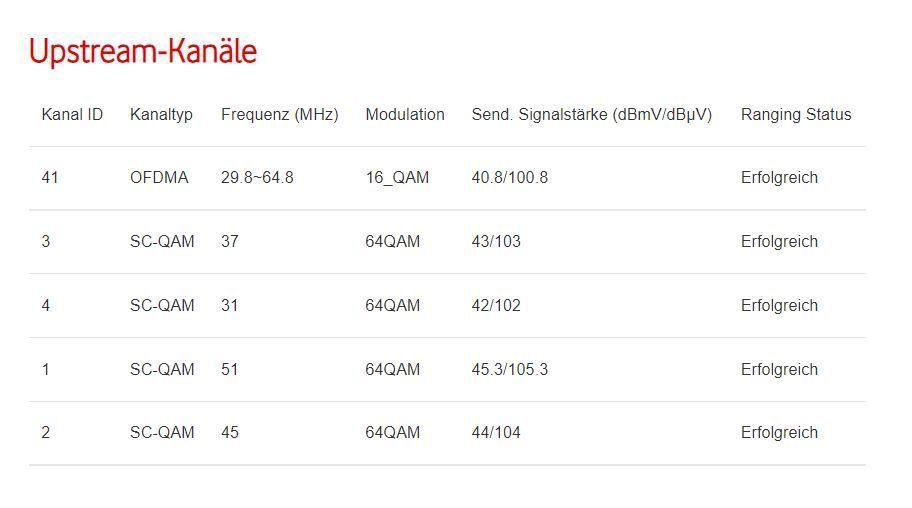

Poste mal ein Screenshot der Signalwerte der Box. Diese findest du unter Internet - Kabel Informationen -Kanäle.
Gruß Kurt
mrmain
Hier der Screenshot zu den Signalwerten

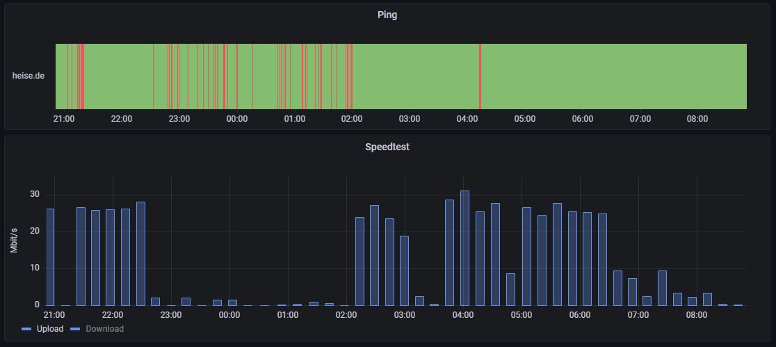

Jetzt gerade wieder das gleiche Problem wie schon vorhin. Kaum Upload- sowie Downloadrate, Pingverluste. (Screenshot im Anhang). Wo liegt hier das Problem?
mrmain
Guten Morgen. Ich habe nochmal ein paar Daten zusammengeführt. Hier ist deutlich zu erkennen, dass es zwischen 1.12.2021 22:30 Uhr und 2.12.2021 02:10 Uhr ein Problem gegeben hat. Erkennbar am Pingverlust sowie der Downloadrate, welche sich in diesem Zeitraum zwischen 0 Mbit und 2 Mbit aufgehalten hat. Ich hoffe hier auf eine Schnelle Lösung, da ich mittlerweile seit 1,5 Monaten mit diesem Problem zu tun habe. Ich denke ein Defekt des Routers kann jetzt spätestens nach Austausch auch ausgeschlossen werden. Es muss also ein Problem in der Leitung vorliegen.
