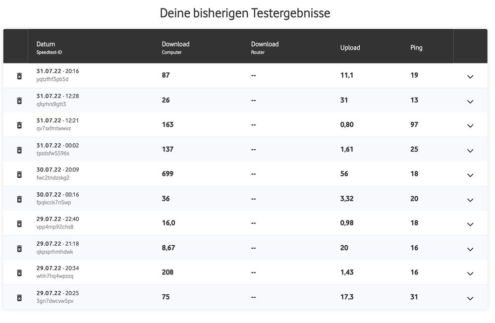

Internetprobleme äußern sich durch sehr schlechte Geschwindigkeiten, insb. Abbrüche bei Streamingdiensten, Fehlern bei der Synchronisation von iCloud und OneDrive. An HomeOffice ist gar nicht zu denken.

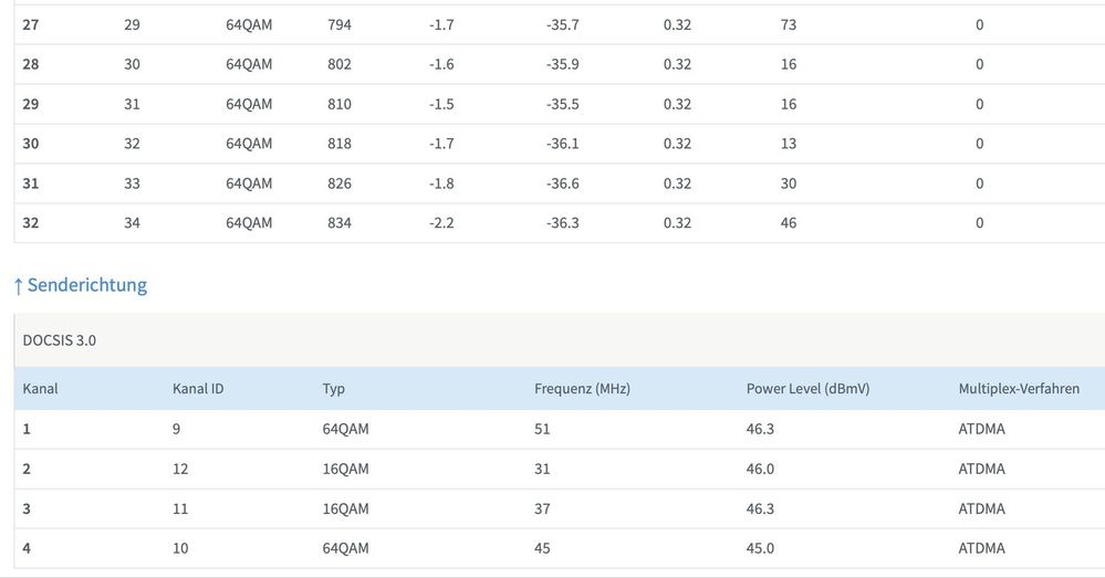

Bei den Kanälen der Fritzbox hatte ich schonmal einen DOCSIS 3.1 Kanal gesehen. Aktuell nicht. Keine Ahnung, ob das evtl. auch weiterhilft.

Techniker war da. Im Haus alles OK.
Es liegt eine Rückwegstörung vor.
Wenn ich das richtig verstanden habe verursacht irgendein Hausanschluss die Störung im Verteilerkasten.
Die Störungsquelle wird jetzt gesucht.

irgendwie passt das was Du schreibst nicht zum Abschluss vom Techniker :/. Er hat hinterlegt, dass er den Verstärker nachgepegelt hat und der geringe vorhandene Rückwegstörer nicht relevant wäre. Der Auftrag ist auch geschlossen. Hat sich nach dem Einpegeln etwas bei der Telefonie verbessert? Sind die Uploadgeschwindigkeit und/oder der Download betroffen? Schicke bitte aktuelle Speedtests, die Du per LAN durchgeführt hast und schreibe die Uhrzeit dazu.

Na jedenfalls funktioniert seit seinem Besuch die Telefonie wieder und der Speedtest eben ergab 67% Download und 100% Upload.
Das sieht doch erstmal sehr gut aus.
