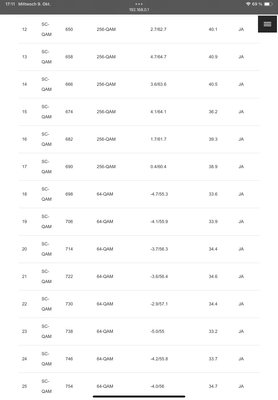

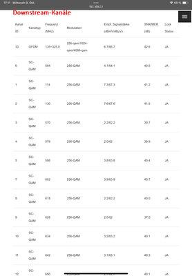

Poste mal ein Screenshot der Signalwerte des Routers. Bitte dazu kein Smartphone verwenden.
Um sich die Signalwerte anzeigen zu lassen, gehst du wie folgt vor, Benutzeroberfläche öffnen > Oben rechts Status&Hilfe anklicken >
Danach links den Menüpunkt Docsis-Status öffnen, dort werden die Signalwerte angezeigt.
Gruß Kurt

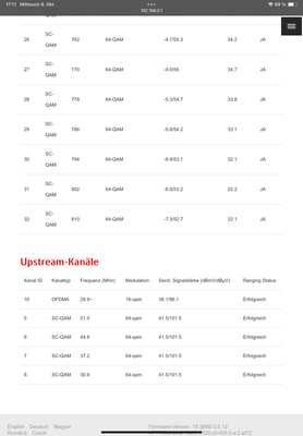

Kurtler
Es fehlen noch die US-Kanäle.
Was man aber jetzt schon sagen kann, die MSE Werte sind teilweise sehr niedrig.
Gruß Kurt

Schuld könnte eine LTE oder DVB-T Einstrahlung sein. Da muss ein Techniker vorbeikommen.
Die US-Kanäle sind alle in Ordnung.
Gruß Kurt
