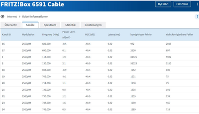

Poste mal ein Screenshot der Signalwerte des Routers. Bitte dazu kein Smartphone verwenden.
Um sich die Signalwerte anzeigen zu lassen, gehe zu Internet - Kabel Informationen -Kanäle
Gruß Kurt

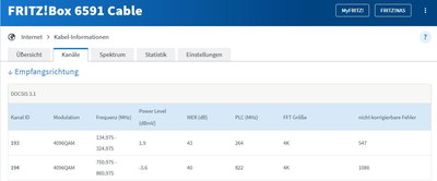

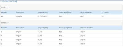

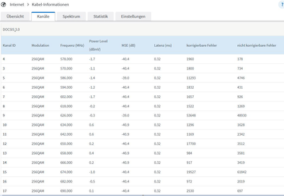

Hallo Kurt,
vielen lieben Dank für die schnelle Antwort.
Wußte gar nicht, dass es so einen Menüpunkt gibt. Und da stehen auch Fehlercodes drin. Diese sagen mir aber nichts 😞
Hoffe Du kannst weiterhelfen.
Lieben Dank im Voraus für Deine Mühe.
Grüße aus Ddorf

Die Signalpegel sind so weit in Ordnung.
Da es hier im Forum keinen Support mehr gibt, kannst du es nur über die folgenden Kontaktwege probieren, dass sich jemand von VF deine Leitung näher anschaut. Könnte auch sein das deine Fritzbox einen weg hat, ähnliches hatte ich auch schon mal bei meiner Fritz Box. Da half nur ein Austausch.
Kontakt zu Vodafone
Gruß Kurt
