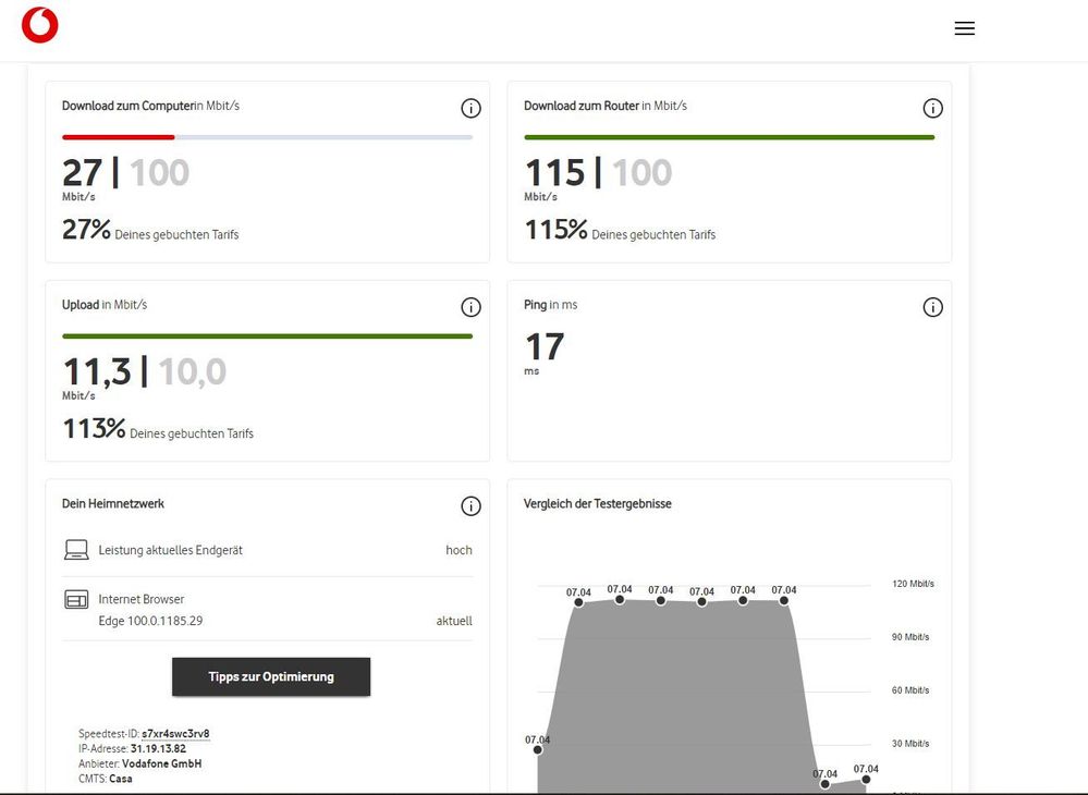

ich habe seit einem Jahr einen Vertrag mit dem Tarif Red Internet & Phone Cable mit 100 MBit.
Dazu habe ich eine Fritz!Box 6490 Cable.
Der Zugang war in den letzten Monaten immer sehr zuverlässig, aber seit etwas mehr als einer Woche bricht die Geschwindigkeit immer wieder plötzlich ein.
Der Vodafone-Geschwindigkeitstest hat ergeben, dass die Datenrate im Upstream zwischen der Fritz!Box und der Vermittlungsstelle annähernd die 100 MBit erreicht, die Datenrate zwischen dem Endgerät und der Fritz!Box aber nur magere 10-16 MBit (siehe Screenshot).
Interessant ist dabei, dass der Upstream von dem Problem nicht berührt ist.
Ich hatte zunächst eine Störung des WLAN im Verdacht und habe deshalb auch eine kabelgebundene Ethernet-Verbindung ausprobiet - das Ergebnis ist aber dasselbe.
Eine Trennung der Verbindung über die Administrationsoberfläche der Fritz!Box ändert an dem Problem gar nichts. Nach einem kompletten Neustart der Fritz!Box habe ich zunächst wieder die volle Datenrate, doch nach spätestens einer Stunde bricht sie wieder ein und alles beginnt von vorne.
Hier nochmal meine Ergebnisse zusammengefasst:
- Datenrate zwischen FritzBox und Vodafone: 100 MBit - OK
- Datenrate zwischen FritzBox und Endgeräten: 10-16 MBit - NICHT OK
- Datenrate zwischen FritzBox und Endgeräten nach FritzBox-Neustart normal, bricht aber kurz darauf wieder ein
- Sowohl WLAN als auch Kabel-Ethernet betroffen
- Alle Endgeräte betroffen (Windows-10-Laptop, 2 Android-Smartphones)
Testergebnisse mit Edge und Chrome sowohl im WLAN als auch LAN. Ich gehe davon aus, dass es nicht am Heimnetz liegen kann, wenn die Verbindung immer exakt noch kurzer Zeit einbricht.

Steven9019
Ergänzung, da Anhang des ersten Posts fehlerhaft war. Die fehlerhaften Pakete sind aufgrund des Kabel ein- und aussteckens entstanden. Anbei die korrekte Übersicht.
Aufgrund der Bildgröße musste ich diese zusammenschneiden.
