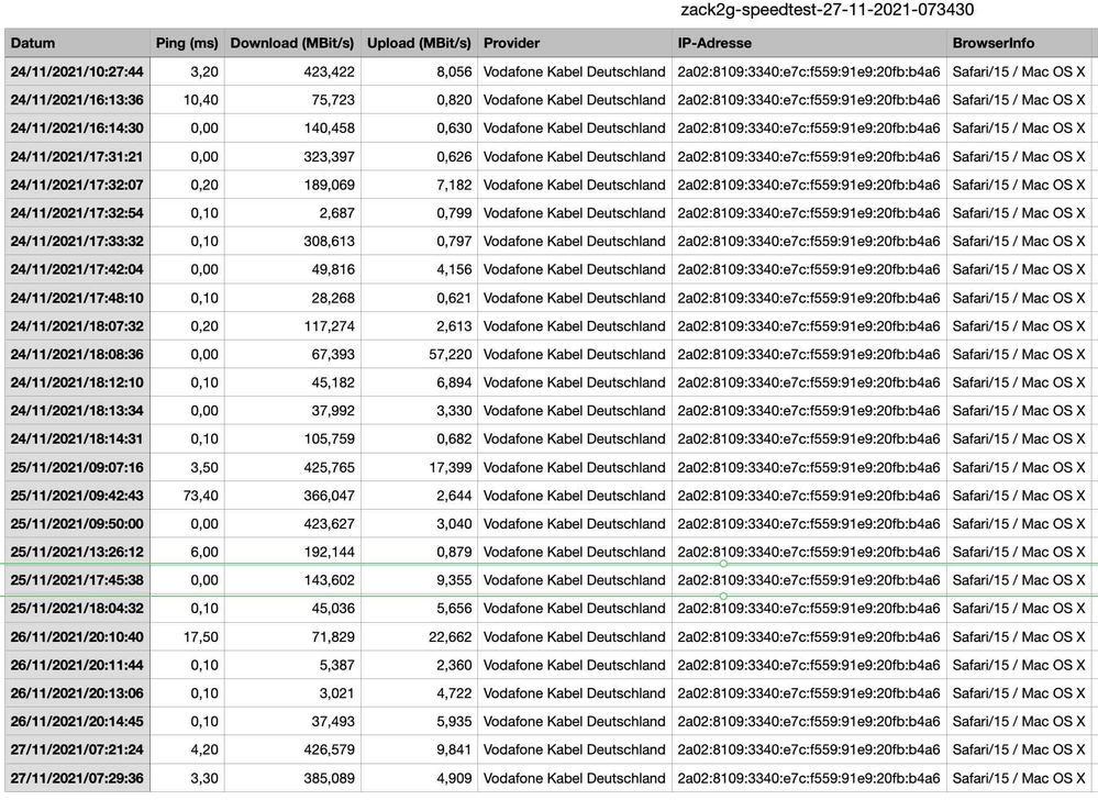

  • Welcher Fehler tritt auf? (Geschwindigkeit zu gering; Packetloss) Schicke dazu auch Screenshots von Speedtests (mit
  • Datum und Uhrzeit) und Tracerts/ Pingplotter-Messungen bei Packetloss oder Ping-ProblemenInternet sehr langsam. Teilweise VerbindungsabrücheBildschirmfoto 2021-11-27 um 07.35.29.jpgBildschirmfoto 2021-11-27 um 07.42.09.jpg

danke für die Rückmeldung. Ich habe auch bereits eine SMS von Vodafone bekommen. Insgesamt läuft es besser. Jedoch komme ich immer noch nicht auf die 400MBit up und 50 MBit down. Ebenso hatte ich heute noch zwei komplette Abbrüche.

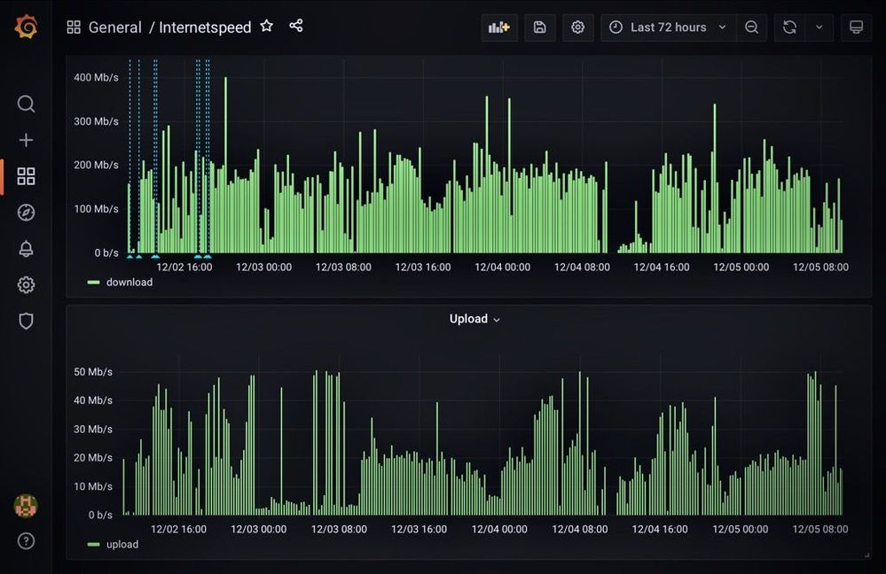

hier mal die Auswertung der letzten 3 Tage:
wie ma sieht, wird die versprochene Datenrate nur sehr sehr selten erreicht. Zudem kommt es immer wieder zu Totalabbrüchen. Das Störungsticket wurde beendet, ohne dass die Störung auch nur Ansatzweise behoben worde ist!
Also muss ich jetzt wieder stundenlang mit der Hotline telefonieren?

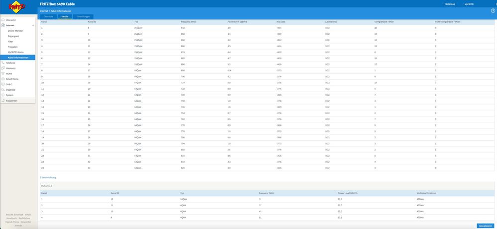

Hallo Schi,
die aktuellen Abbrüche werden durch ein schlechtes Signal im Downstream verursacht. Bei den Nachbarn in der Straße ist das Signal in Ordnung. Dies muss sich ein Techniker anschauen. Dieser benötigt den Zugang zur Hausverteileranlage und eine Info, ob es bekannte Erkrankungen mit Covid 19 im Haushalt gibt. Die Entstörung unserer Komponenten bis zum Modem ist kostenfrei. Für alles andere wird die Servicepauschale berechnet. Das ist Signal im Upstream ist weiter eingeschränkt. Aktuell ist nur eine Modulation von QAM16 möglich. Dies kann der Techniker vor Ort nicht bereinigen.
