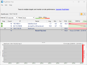

Anscheinend liegt ein Problem bei de-kae01a-rt03.aorta.net Solange ein Route diesen Hop drin hat, bricht es. Hier ein Beispiel von Google und Facebook wo dieser aorta hop nicht drin ist und es läuft:
Und hier wo aorta inzwischen ist und es kommt nicht durch:
