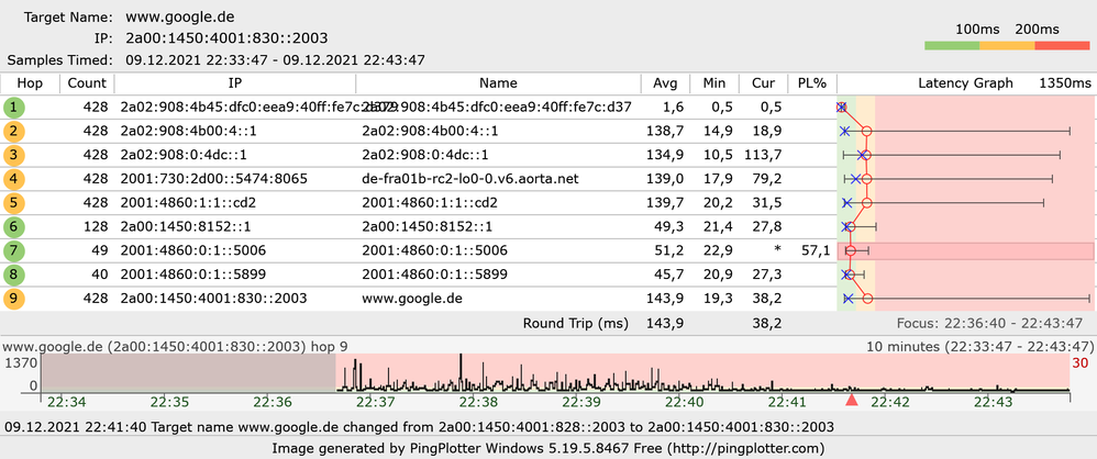

Hallo, ich habe seit einiger Zeit fast immer abends von ca. 19:00-23:00 mal schwächere oder auch stärkere Pingschwankungen. Reset und Neustart vom Router habe ich auch schon versucht.

Pingplotter Messung ca. 22:30:
Die Speedtest-Werte haben sich zu diesem Zeitpunkt fast wieder normalisiert.
Zwischen 20 und 22:30 Uhr war der Upload stark eingeschränkt (ca.2-4mb/s). Wenn nötig kann ich die Tage wieder messen und einen Screenshot hochladen.
Wäre schön, wenn mir jemand helfen könnte. Es ist zwar nur abends, aber fast jeden Abend ist auch nicht normal.
