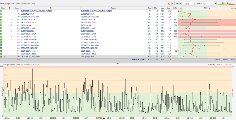

seit ca 2-3 Wochen habe ich jeden Abend (ab 19 Uhr ca.) Highping (zwischen 80 bis hoch zu 250ms) und hohen Packet-Loss, wodurch keine Realtime Dienste nutzbar sind. Ich bitte dieses Problem dringend zu beheben, so ist das kein Tragbarer Zustand.

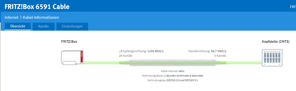

  • Lade dazu noch einen Screenshot von den Signalwerten hoch. Im Anhang zu finden.

Hallo NimaC,
bei Deinem Test per Pingplotter ist kein Paketloss zu sehen. Dies wäre sonst im unteren Diagramm noch mit einem roten Balken angezeigt.

Im angehängten Screenshot vom Pingplotter kann man erkennen, dass bei einigen Hops bis zu 50% der Pakete flöten gehen. (Vorallem der Knoten 172.253.66.14 scheint da problematisch zu sein) Eine Latenz von 90 ms finde ich im Jahre 2022 und dem gebuchten Tarif auch inakzeptabel. Abends bekomme ich statt den gebuchten 1000 mbit/s Download mit glück 100 mbit/s.  Eine Breitband Messkampagne habe ich nun auch gestartet und hoffe auf eine Rückerstattung, falls keine Besserung auftritt in der nächsten Zeit.

Hallo NimaC,
wichtig ist der letzte Hop, wenn dort kein Packetloss oder stark erhöhter Ping auftritt, kann das was auf der Route passiert ignoriert werden. Wenn die Einschränkungen beim Download und Ping nur am Abend auftreten, ist die Ursache hier ein zentrales Last-Problem. Ich habe eine Meldung an den Auftrag dazu angehängt, dann bekommst Du beim Abschluss eine E-Mail. Das Plandatum liegt aktuell bei Anfang April.

Aktuell schauen die Pegel nicht so wirklich gut aus.
Ich möchte gern einen Techniker beauftragen, der sich das vor Ort anschaut. Wenn das für Dich in Ordnung ist, dann brauche ich noch eine Handynummer, damit wir einen Termin vereinbaren können.

Hallo NimaC,
ich habe 2 Tickets zur Beseitigung der Einschränkungen für Dich hinterlegt. Das erste Ticket ist einem Rückkanal-Störer im Upstream zugeordnet. Dies verursacht Einschränkungen in der Bandbreite, Lags und Pingschwankungen. Hier ist die Technik bereits dran.
Der zweite Auftrag ist erstellt, um die Signalpegel vor Ort in Norm zu bringen. Die Kollegen melden sich bei Dir und vereinbaren einen Termin.
