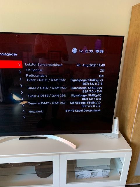

Hallo zusammen, seit mehreren Tagen kommt immer aller ca. 20 min der "Hinweis 13", egal auf welchem Sender, manchmal friert das Bild dazu auch ein. Meistens hilft es wieder umzuschalten und dann geht es für ca. 20 min wieder.
Eine Rücksetzung auf der Werkszustand hat für knapp 2 Wochen geholfen, dann fing es wieder an.

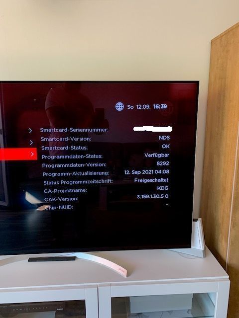

Anbei Fotos von den Pegelwerten und von der Smartcard wegen der Aktualisierung.
Edit: @Crank792  Smartcard Seriennummer entfernt. Gruß Kurtler

Interessant, passt zu den Werten die im Foto zu sehen sind.
Laut den Angaben des Samsung DVR ist der Pegel zu niedrig, 55dB(µV) sollten es schon mindestens sein.
53dB(µV), ich würd sagen grenzwertig, aber 50/51dB(µV) das ist zuwenig. Und der Pegel immer etwas schwankt, kanns dann vorkommen das dann das Bild weg ist.
2. TV, der hat ne eigene Antennendose?
Da muß vor Ort gemessen werden, im günstigsten Fall neu eingepegelt werden.
