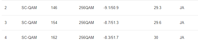

Generell sind die Pegel ja völlig in Ordnung, aber wenn das Problem auftritt, dann fallen plötzlich die niedrigen Downstream-Frequenzen im Hunderterbereich um ca. 8 dBmV (die höheren Frequenzen sind nur leicht betroffen).
Das sorgte dafür, dass viele 256QAM-Kanäle bis auf -10 dBmV runter gingen und SNR auf unter 30 fiel (siehe Bild als Beispiel), also habe ich den Verstärker etwas höher gedreht, so dass jetzt alle Downstream-Kanäle zu jeder Zeit Signalstärken im Idealbereich haben, auch wenn die Störung auftritt.
Leider verhindert das nicht die Verbindungsabbrüche, die Upstream-Kanäle zeigen dann weiterhin Ranging-Fehler an.
Nach allem was ich über solche Probleme gelesen habe, hört sich das nach einer Rückwegstörung an.
Wenn dann, aus welchem Grund auch immer, die Signalstärke in den Keller geht, dann kann ich da im Downstream mit dem Verstärker kompensieren, aber halt nicht im Upstream. Und der ist ja von einer Störung der unteren Frequenzen besonders betroffen.
