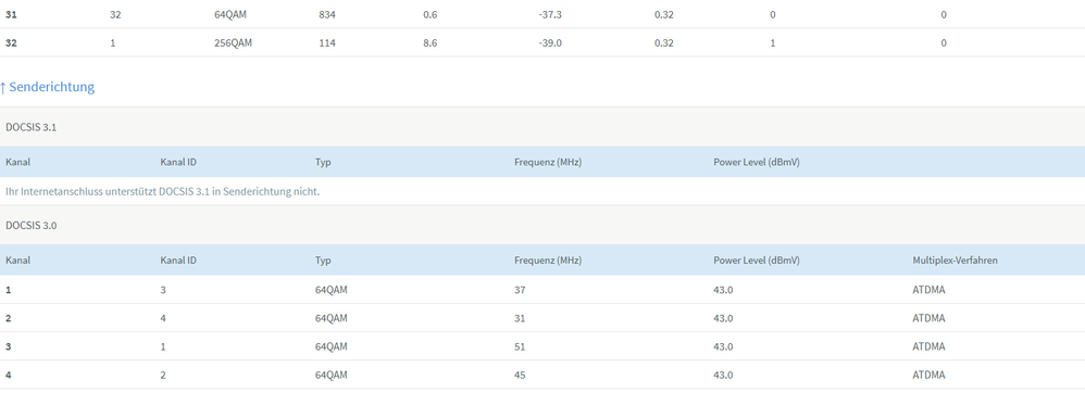

poste einmal die Signalpegel der Fritzbox, diese findest du hier:
http://fritz.box > Internet > Kabelinformationen > Kanäle > Sende und Empfangsrichtung alle Kanäle

Hallo @Melonendieb ,
von den Signalwerten her sieht alles gut aus, nachdem der Techniker die volle Bandbreite erreicht hat, hätte ich auch dein Netzwerk in Verdacht.
