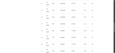

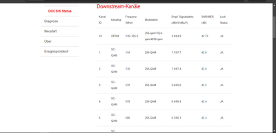

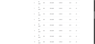

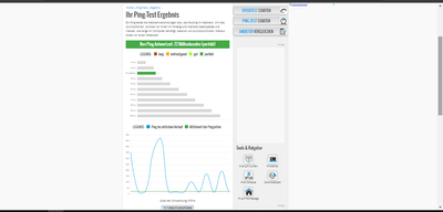

Hallo Ihr Lieben,
leider habe ich zurzeit Starke probleme was meine Anbindung in Echtzeit-anwendungen Betrifft.
Z.b Bei Call of Duty, Valorant, League of Legends etc. Trotz angeblichen 15-25 MS 0,00% Packetlost ingame und Lan Kabel hab ich so ein großen Delay das es unspielbar ist meine Animationen/Spiele passen nicht mit dem zusammen was ich sehe und wo Sie wirklich stehen.
Es Betrifft aber auch andere Anwendung/Spiele.
Download und Upload kommen voll an und die Leitung ist sonst auch nicht ausgelastet.
Auf der Seite wieistmeineip werden mir ebenso hohe schwankungen angezeigt
Ich würde mich freuen wenn jemand auf meine Werte schauen kann und mir sagen kann ob es daran liegt bzw mir helfen kann danke

du hast nen Rückwegstörer , melden diesen, kann Wochen dauern,oben danach mal Suchen!
Der glubb is a Depp
Okay werd ich machen, woran machst du das fest?

an den Sendepegeln, die laufen normal alle auf QAM 64, du hast 2 die QAM 16 laufen , auch ist 794mhz der Pegel sehr niedrig, kann LTE Einstrahlung ins Hausnetz sein!

ja das gleiche Spiel ist bei mir auch. Früher so um 2012/2013 rum als ich noch bei DSL 16er war lief alles reibungslos bis auf die Datenraten 😄 , und mit der Zeit wurde der Delay immer schlechter. Ich hab 2 verschiedene ISPs an meiner DSL Leitung getestet und jetzt Kabel und es bleibt leider gleich schlecht. Was ich halt nicht verstehe ist das mein Ping immer niedrig ist und ich auch keinen extrem hohen Jitter habe und die Traceroutes auch nichts auffälliges zeigen aber mein Problem nach wie vor existiert und ich mir das sicher nicht einbilde wie die meisten in den ganzen Onlineforen behaupten ..

bei einem Rückwegstörer haben mit dir alle Leute im Segment das gleiche Problem, also bis zu 1000 User die der Upload gedrosselt wird damit überhaupt was ankommt!
