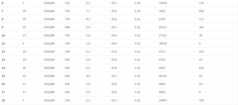

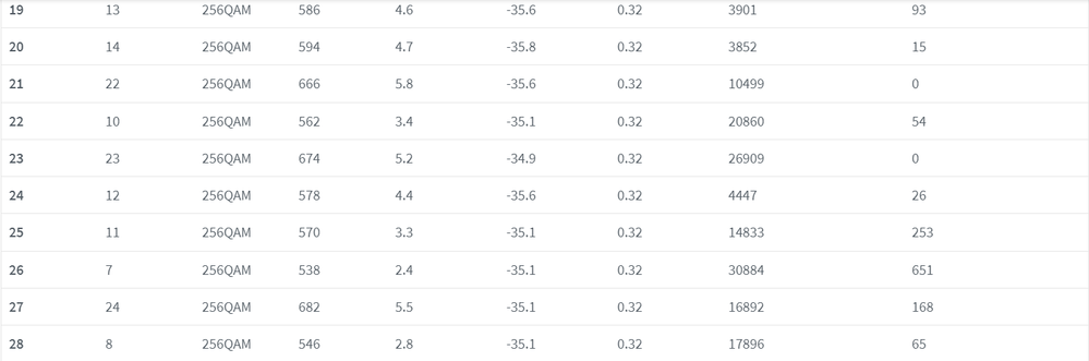

Hallo zusammen,
an meinem Anschluss (100mbit down / 10mbit up) nutze ich eine Fritzbox 6591.
Auf nahezu allen Kanälen habe ich nicht korrigierbare Fehler.
Kann jemand auf Grund der Screenshots erkennen, wo hier das Problem liegen könnte?

hat niemand eine Idee?
Ich würde mal die Koaxialkabel überprüfen und schauen, ob alle Stecker fest verschraubt sind
das hab ich schon getan - auch ausgetauscht. hat bislang leider nichts gebracht

Gibt´s denn irgendein Problem mit dem Anschluss oder geht´s nur um die nicht korrigierbaren Fehler?
