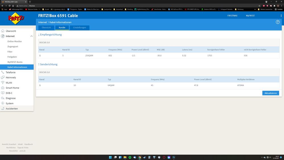

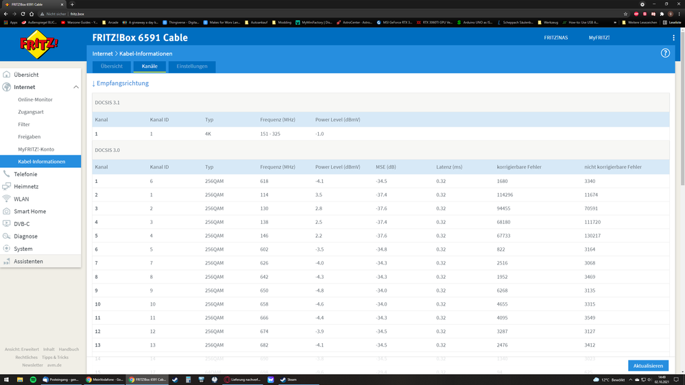

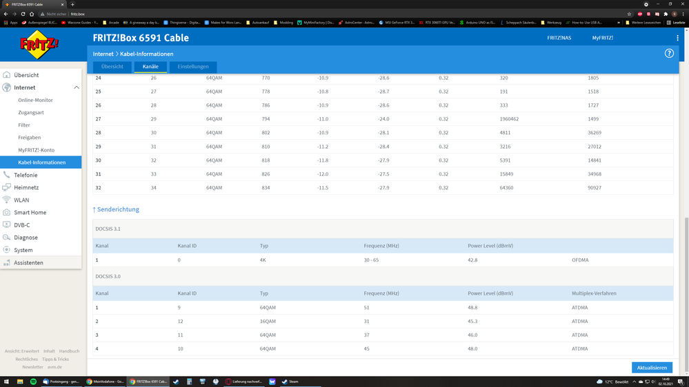

ich habe schon seit einiger Zeit nicht korrigierbare Fehler festgestellt. Desweiteren habe ich fast jeden Tag 1-3 Verbindungsabbrüche Vielleicht könnte sich ein Mod. mal die Werte ansehen und sich äußern. Vielen Dank!
  • Welchen Vertrag hast Du? Internet + Telefon CableMax 1000
  • Welches Modem/ Router nutzt Du? Fritz!Box 6591
  • Nutzt Du ein Leih-Gerät von uns oder hast Du ein eigenes Gerät? Leihgerät Fritz!Box 6591
  • Welcher Fehler tritt auf? Geschwindigkeit zu gering; Verbindungsabbrüche; Packetloss (nicht korrigierbare Fehler)
  • Wie ist Dein Endgerät mit dem Modem verbunden? Lan
  • Welchen Browser verwendest Du normalerweise? Chrome
  • Welches Betriebssystem hast Du auf Deinem Rechner? Win 10pro
  • Beginn und Zeitraum der Störung:  Seit Anfang August
  • Welche Maßnahmen wurden durch die Störungshotline durchgeführt? Noch nicht gemeldet
  • In welchem Bundesland wohnst Du? Niedersachsen

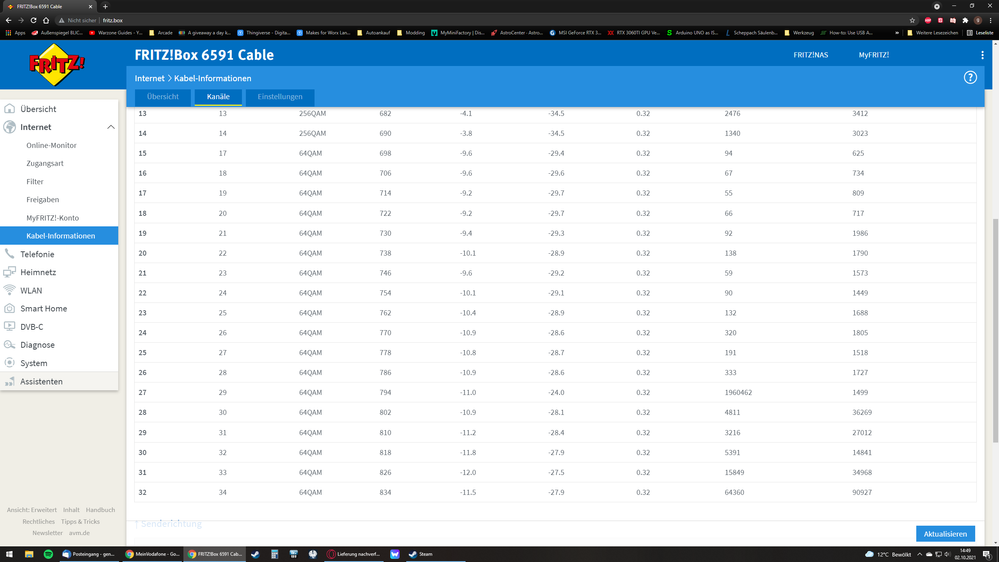

Exakt die selbe Problematik tritt bei meiner Box seit einigen Tagen auch auf. Auffällig ist bei mir, dass es eine Änderung im Upload gibt, der Anschluss ist jetzt DOCSIS 3.1 fähig, was bis vor nicht all zu langer Zeit nicht der Fall war. Es ist extrem auffällig, dass sich seit ein paar Tagen die Einträge zu den Fritboxen in der Community zu häufen scheinen. Damit einhergehend ist eine auffällige Häufung von niedrigen Uploadraten im Gigabittarif, von dem ich auch betroffen bin. Ebenfalls fällt auf, dass sich die Modulation ständig ändert, von 64QUAM über 16QUAM, bis hin zu 4QUAM, wobei die Kanäle variieren.

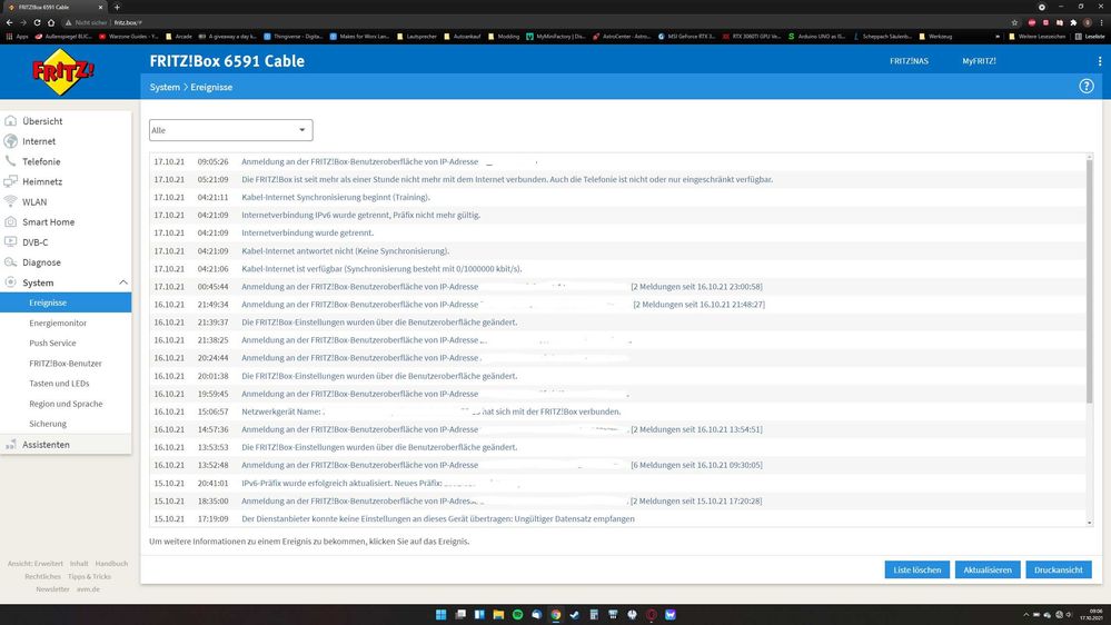

Guten Abend,

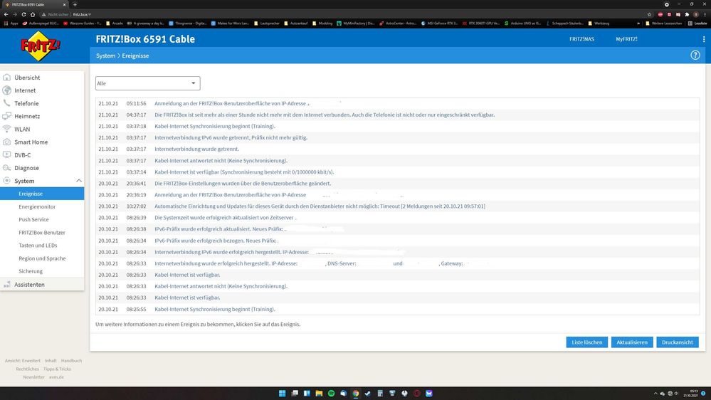

ich habe immer noch Probleme mit der FritzBox.
Der Techniker hat die Hausanschlußdose gewechselt. Danach ging es ein paar Tage gut. In den letzten 2 Wochen hatte es die FritzBox 6591 geschafft 3 Tage am Stück Online zu sein. Bis vor 4 Tagen wieder Probleme anfingen.
Teilweise musste ich die FritzBox 2-3 mal am Tag neu starten. Jeden morgen leuchtete die rote LED an der Box und zeigte mir an das seit über einer Stunde keine Verbindung mit dem Internet hergestellt werden konnte.
