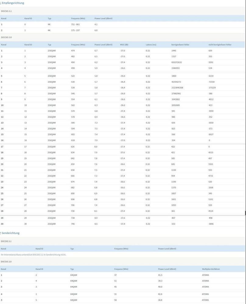

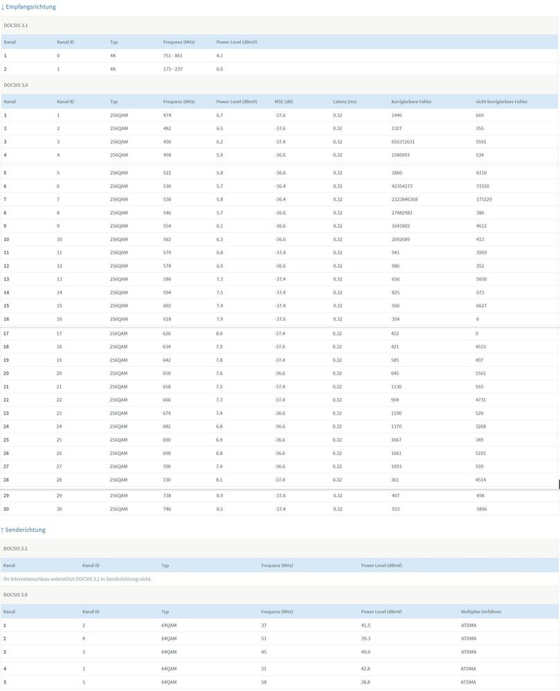

seit unserem Umzug habe ich bei unserem CableMax1000 Vertrag immer wieder mit einer langsamen Internetverbindung zu kämpfen. Dabei habe ich auf der Vodafone FritzBox 6591 eine extrem hohe Anzahl an korrigierbaren Fehlern gefunden. Hatten wir so in unserer alten Wohnung nicht. Sind diese Werte normal?

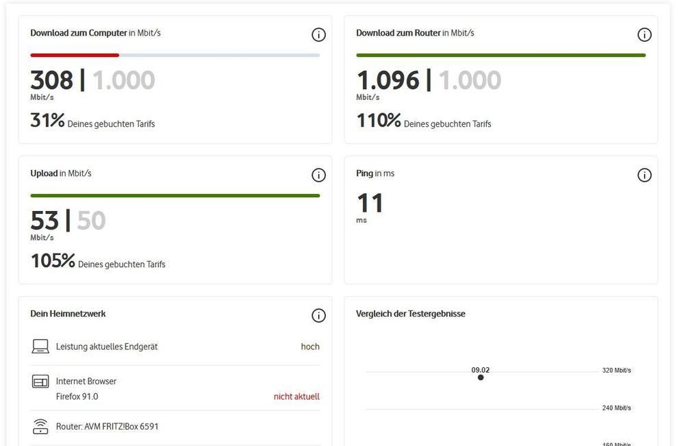

    Immer wieder starke Downloadspeedeinbrüche

    Seit Einzug Mai 2021 - Durchgängig den ganzen Tag
    2022-02-09 17_02_44-Re_ FritzBox 6591 - Hohe Anzahl korrigierbarer Feh... - Vodafone Community.jpg

vielen Dank für Deine Nachricht. Ich habe mir Deinen Anschluss angeschaut und einige Werte liegen ausserhalb der Toleranz. Deshalb habe ich jetzt ein Technikerticket erstellt. Das geht jetzt weiter an unseren Technik-Servicepartner. Dieser versucht zunächst das Problem innerhalb der nächsten 48 Stunden aus der Ferne zu lösen. Sollte das geglückt sein, bekommst Du eine Benachrichtigung per SMS. Falls das aus der Ferne nicht möglich war, wird ein Techniker:inn Kontakt zu Dir aufnehmen.

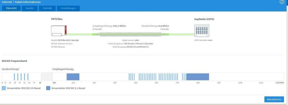

Der Techniker war da und konnte nichts feststellen. Er hat einen Dämpfer an der FritzBox gemängelt, doch ohne Diesen waren die Werte viel zu hoch. Also wieder Dämpfer drauf und fertig. Er hatte keine Idee und ist wieder weg.
Was jetzt?
