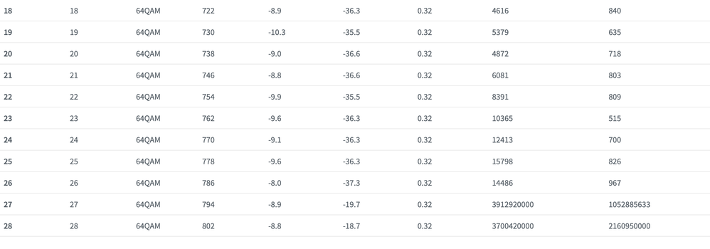

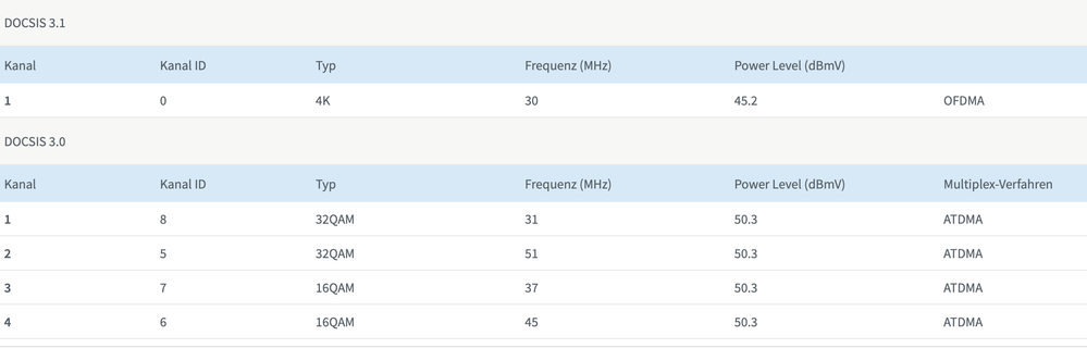

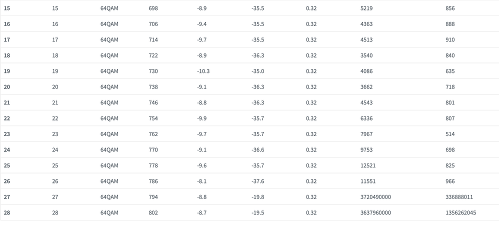

Habe seit  Wochen langsame Downloads, Seitenaufbau extrem langsam usw.
Schicke hier mal die Werte aus den Kabelinformationen. mfg Stefan
Bildschirmfoto 2021-10-07 um 08.26.46.pngBildschirmfoto 2021-10-07 um 08.26.32.pngBildschirmfoto 2021-10-07 um 08.26.05.png

Störung seit mind 8Wo. ist nicht gleich aufgefallen
Seiten bauen sich langsam auf.
z.B. ein SW Foto erscheint in Teilen.
Leistung stimmt subjektiv  nicht mit Messwerten überein.
Auffällig sind die vielen nicht korrigierbaren Fehler.... siehe Screenshot
Bildschirmfoto 2021-10-07 um 18.26.49.pngBildschirmfoto 2021-10-07 um 18.27.13.png

ok die Pegel sind wirklich teilweise nicht in Ordnung.
Das sollte sich ein Techniker mal vor Ort anschauen. Wäre das für Dich in Ordnung?
