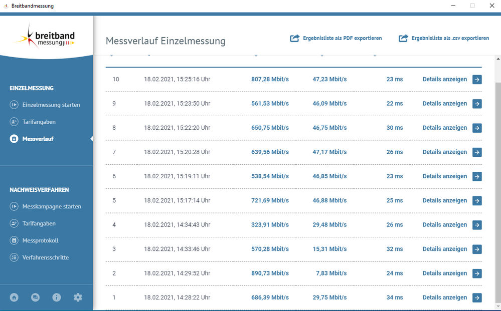

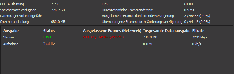

Moin, ich habe seit einigen Wochen extreme Schwankungen bei der Upload Bitrate bei OBS, wenn ich streame.
Seit einer Woche ist es extrem geworden, dass der Stream keine Minute ohne Lag läuft. Meine Zuschauer haben so im Schnitt max, 20 Sekunden die der Stream flüssig läuft und dann 2 Sekunden extreme Lags.

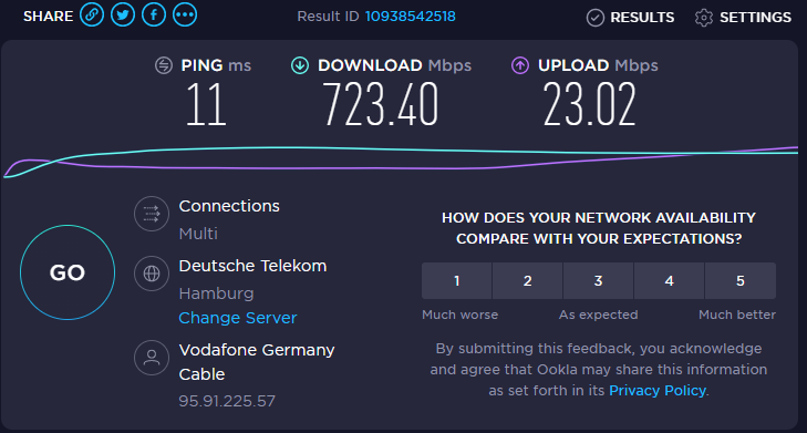

Ein Vodafon-Techniker war bereits vor einigen Wochen hier und hat die Dose und den Verteilerkasten im Keller geprüft und neu verkabelt. Das hat allerdings nur den Download verbessert. Somit komme ich i.d.R. auf ca 800 MBit/s im Download, im Upload schwankt es sehr. Dort sind es teilweise wie versprochen 50 MBit/s, oft aber auch "nur" 20 MBit/s oder weniger. Die Speedtests sind allerdings auch nicht aussagekräftig bei meinem Problem.

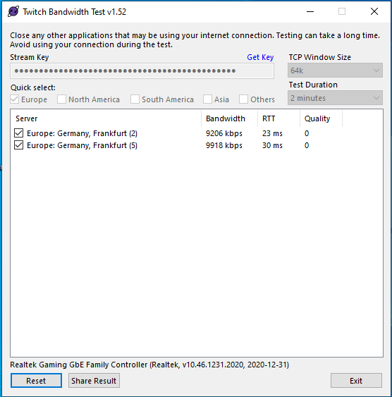

Ich habe ein paar Screenshots vom Speedtest, Twitch Bandbreiten Test und OBS gemacht und hänge die mal hier an.

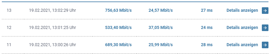

Hier noch einige Messungen, wie auch in der PN erwähnt lief die Bitrate ab ca 15 Uhr für ungefähr 30-50 Minuten recht flüssig. Das spiegelt sich auch an der recht konstanten Uploadrate wieder..
