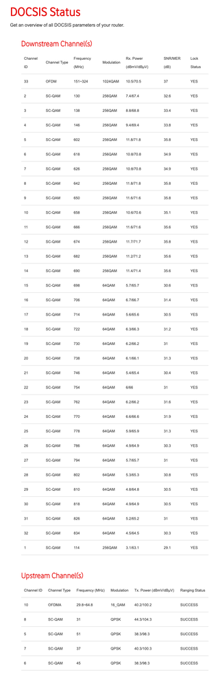

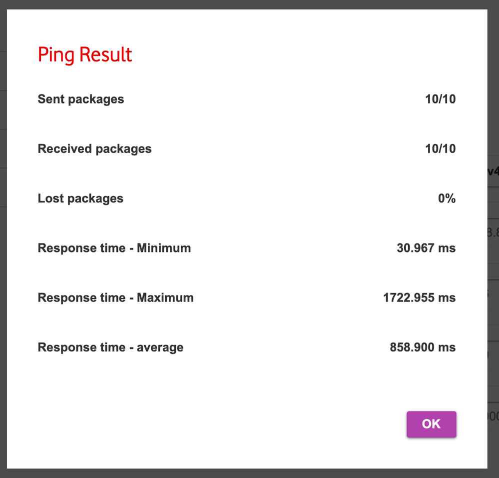

Hallo! Ich nutze Vodafone Kabel seit Marz 2019 und fur diese Zeit hatte Ich keine grosse Probleme mit Internet. Aber seite eine Woche gibt es extremen Problemen mit Upload und Ping. Upload ist ~1 Mbit/s und Ping zu 8.8.8.8 ist oft im 100-1000 ms Bereich

  • Welcher Fehler tritt auf? Upload ist extrem niedrig

  • Lade dazu noch einen Screenshot von den Signalwerten hoch. Diese findest Du in der Benutzeroberfläche Deines Kabelrouters über 192.168.0.1 bzw. über 192.168.178.1 bei der Fritzbox.Screenshot 2022-01-11 at 23.15.05.pngScreenshot 2022-01-11 at 23.15.41.pngScreenshot 2022-01-11 at 23.16.16.png

Hallo @vokrich ,
es ist kein Wunder das du Probleme im Upload und mit dem Ping hast, bei dir liegt ein satter Rückwegstörer vor normal sollten die Uploadkanäle mit 4xQam 64 modulieren und nicht mit QPSK.
