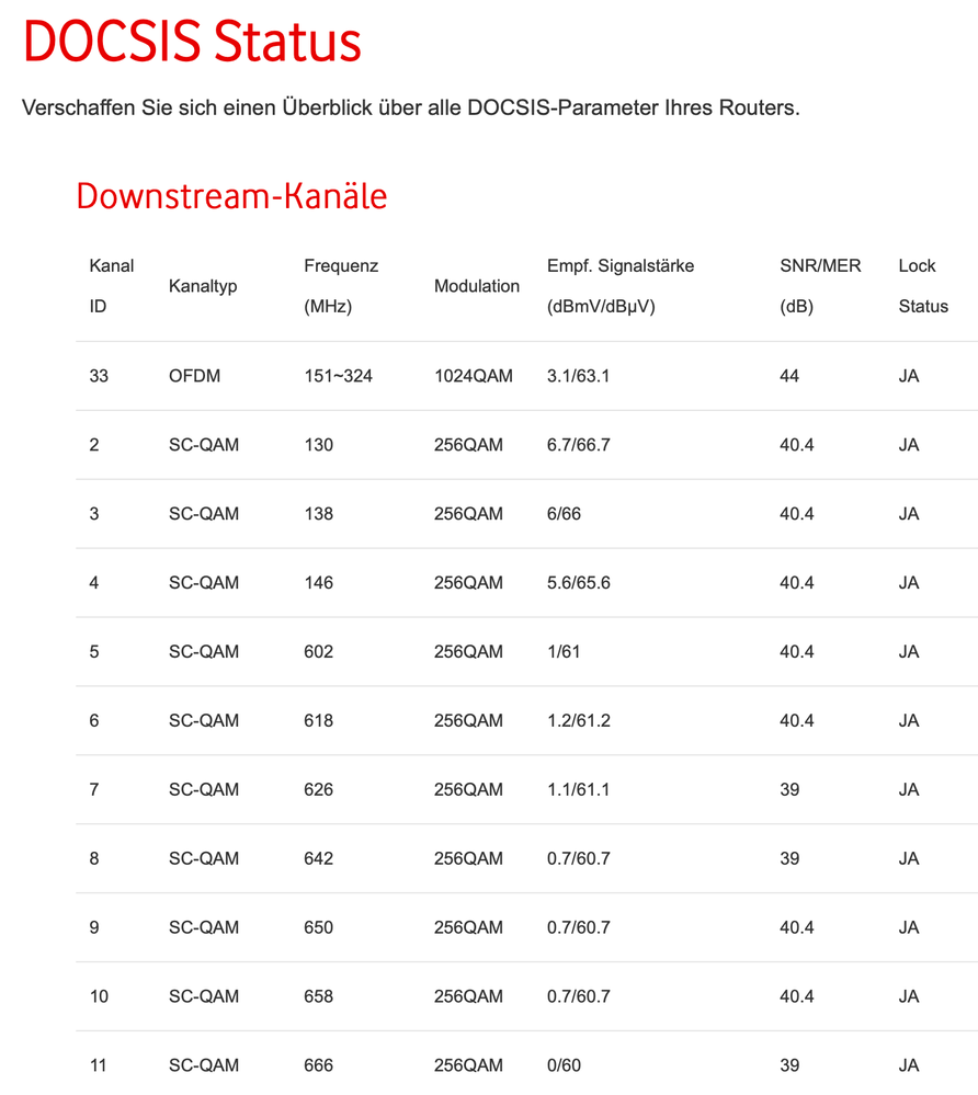

Poste doch mal einen Screenshot von deinen Docsis Werten 🙂

  • Bayern, 97080 Würzburg
  • Vertrag: Red Internet & Phone 250 Cable
  • Modem/ Router: Vodafone tg3442de
  • Fehler: überhaupt keine Internetverbindung mehr, daher auch kein Speedtest möglich.  Das Problem besteht nicht nur bei mir sondern wohl auch bei anderen Vodafone-Kunden des Mehrfamilienhauses.
  • Wie ist Dein Endgerät mit dem Modem verbunden? WLAN Verbindung wird angezeigt, koppeln möglich, dennoch kein Internetzugang, auch bei Lan-Verbindung kein Internetzugang.
  • Browser: Safari
  • Betriebssystem: iOs/macOs
  • Beginn und Zeitraum: Seit mehreren Wochen zunehmend instabil, seit gestern überhaupt keine Internetverbindung mehr möglich.
  • Signalwerten hoch. Diese findest Du in der Benutzeroberfläche Deines Kabelrouters über 192.168.0.1 bzw. über 192.168.178.1 bei der Fritzbox.
  • Störungshotline wurde vor 2 Wochen bereits durch andere Mitbewohner des Hauses kontaktiert, bisher wurden uns keine Lösungsvorschläge/Versuche mitgeteilt.

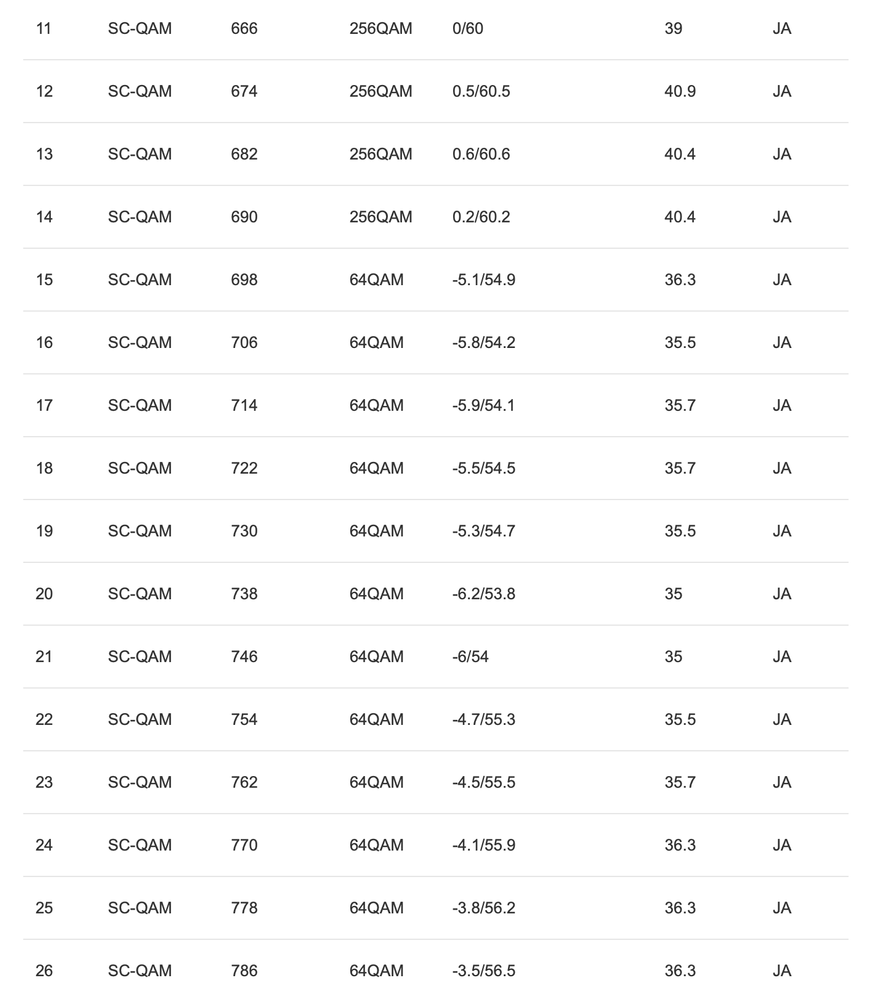

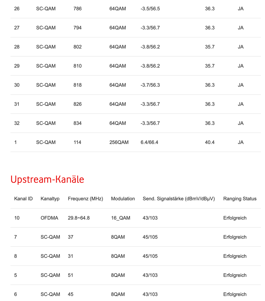

Bildschirmfoto 2022-02-19 um 23.31.23.pngBildschirmfoto 2022-02-19 um 23.31.09.pngBildschirmfoto 2022-02-19 um 23.31.33.png
Ich hoffe die Informationen helfen weiter? Eben war zumindest erstmals wieder eine Verbindung mit dem Internet möglich. Es hat zum Aufruf der Vodafone Startseite und zur Durchführung eines speedtests gereicht - kurz darauf ging erneut garnichts.
gelegentlich kann nun eine Internetverbindung hergestellt werden. Diese reicht zumindest zur Durchführung eines SpeedTests - mehr aber auch nicht. Bricht ständig wieder weg und ist unglaublich langsam.
wie geht's weiter?
Das ist ein Fall für die Störungsstelle. Dein Rückkanal ist zu und die Werte sind allesamt außerhalb der Toleranz.

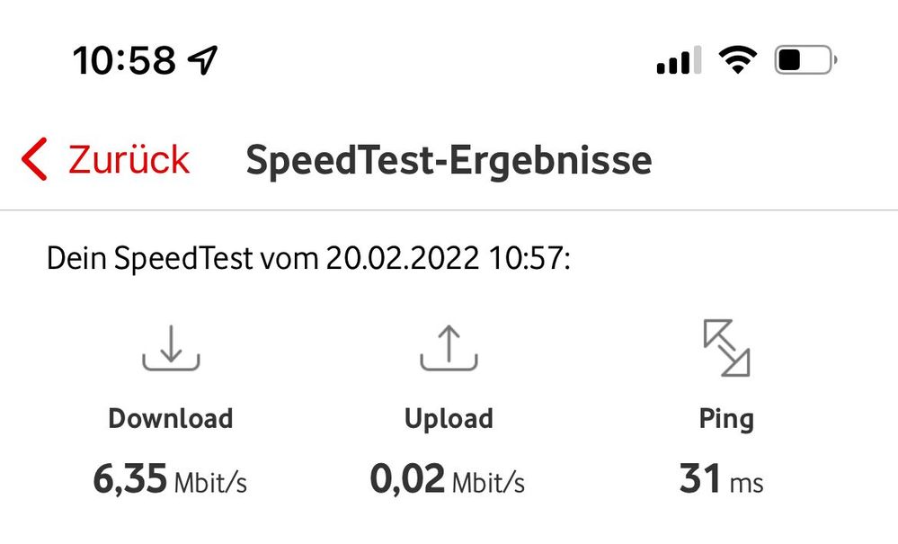

Hallo Thomas,
danke dir für deine Antwort. Das ist alles bereits ohne Erfolg passiert. Seit Montag funktioniert das Internet nun gelegentlich - aber nur mit sehr viel Wartezeit und Geduld. Absolut nicht ausreichend um meine Arbeiten damit zu erledigen.

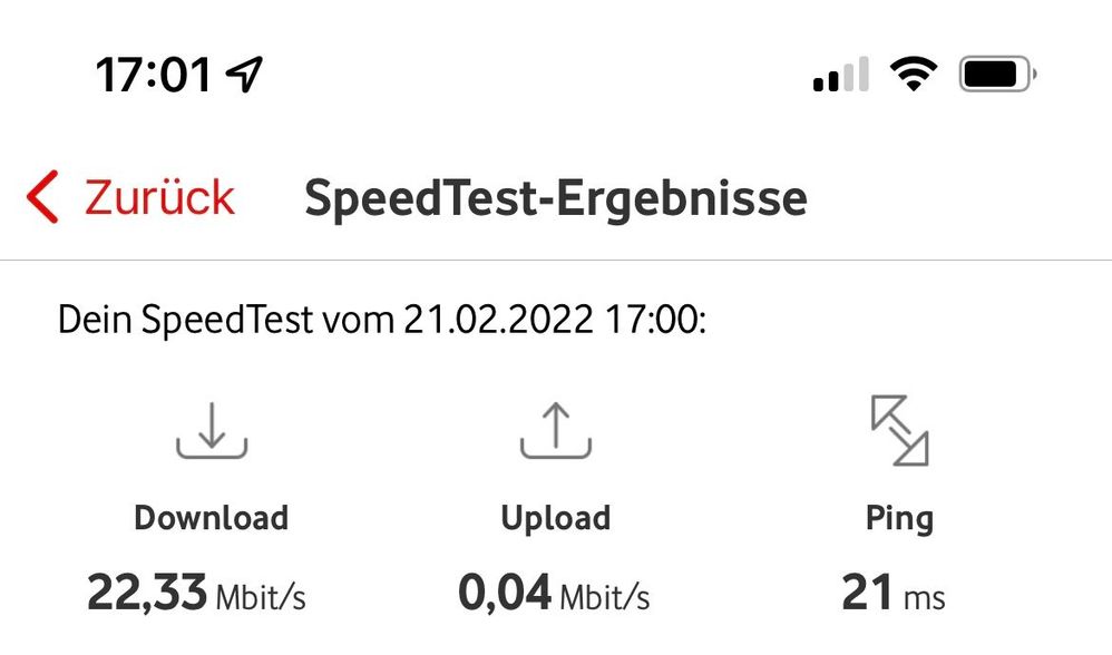

Ja ich habe gelegentlich Zugang zum Internet - anders als am Wochenende, da konnte ich mich nichtmals verbinden. Aber es ist unglaublich langsam wenn es geht (Siebe Speedtests).
aktuell funktioniert übrigens erneut garnichts. Auch ein Speedtest kann nicht durchgeführt werden.
