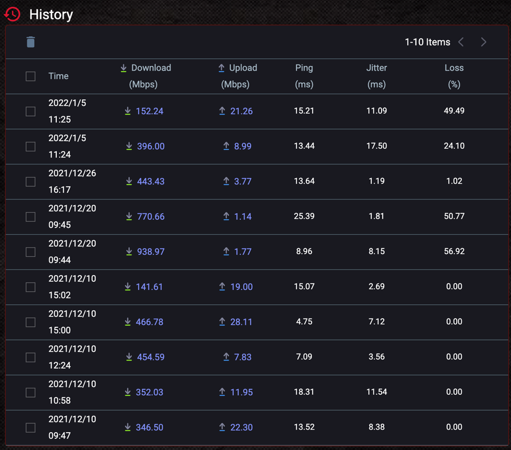

seit einiger Zeit bekomme ich in Meetings immer wieder zu hören, dass mein Video und Ton stockt. Ich sehe und höre alle anderen Teilnehmer aber flüssig. Ein Speedtest (auch der von Vodafone selbst) zeigt, dass der Download soweit ok ist, der Upload aber katastrophal niedrig (von 50mbit kommen oft nur <1 mbit durch) ist und ich auch eine ziemlich hohe Package Loss Rate habe.

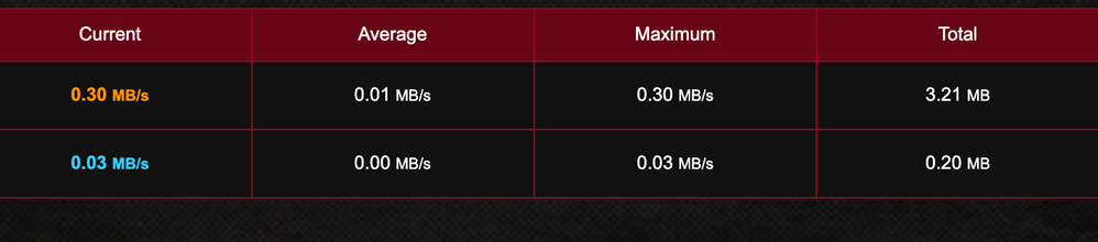

Es läuft aber sonst kein nnenswerter Traffic über die Leitung.

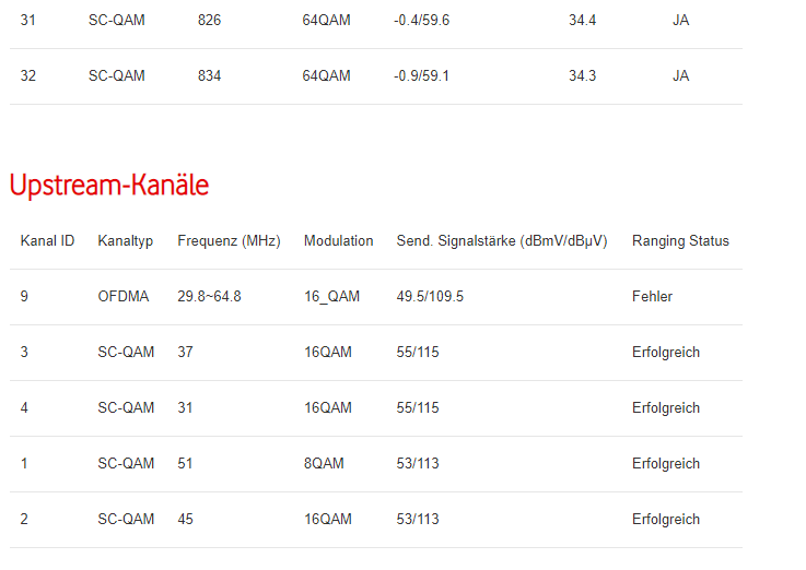

Du könntest vorab mal ein Screenshot der Signalwerte des Routers posten.

Hallo Tom,
einfach direkt deinen PC an LAN1 anschließen, auf die Oberfläche des Vodafone Routers gehen.
Um sich die Signalwerte anzeigen zu lassen, gehst du wie folgt vor, Benutzeroberfläche öffnen > Oben rechts Status&Hilfe anklicken >
Danach links den Menüpunkt Docsis-Status öffnen, dort werden die Signalwerte angezeigt.

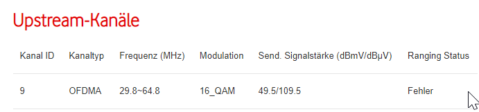

Das liegt am Docsis 3.1 OFDMA kanal in Senderichtung Upload bei mir wurde er ein paar tage deaktiviert siehe da Upload voll da 56mbits durchgehend lass es mal abschalten.

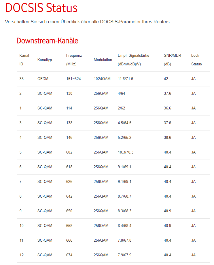

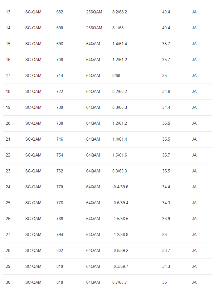

@Gelöschter User
Ich hab irgendwie das Gefühl, dass du damit Recht haben könntest 😉
