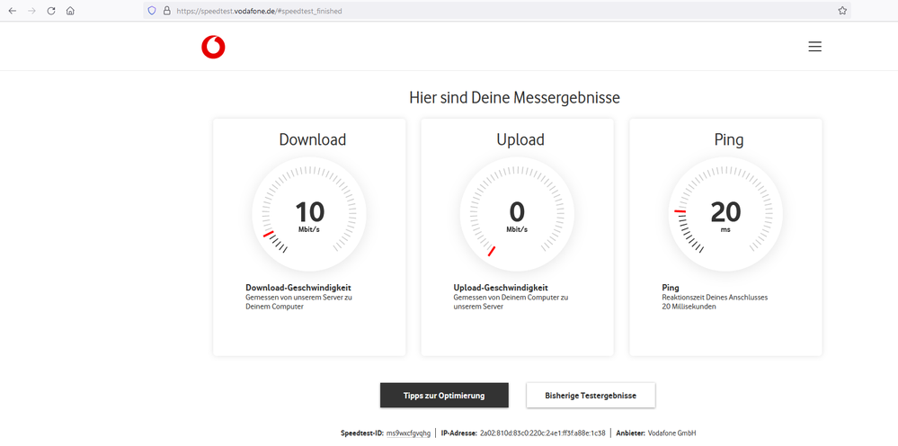

Ping Plotter
Speedtest vom 03.08.2021 09:19 Uhr
Speedtest vom 03.08.2021 09:32 Uhr

die Leitung ist komplett sauber, ich kann hier zumindest ein Thema mit dem Netz ausschließen. Ich sehe, dass Du mehrere Tests hast, wo ein Wert von 0 da steht, das deutet meist auf ein Problem mit dem Eigenen Netzwerk/ PC hin,- kannst Du das irgendwie nochmal gegen prüfen bitte? Im schlimmsten Fall muss das ein Techniker vor Ort prüfen ,)

Dieser komplette Leistungsverlust tritt ja eben immer und permanent (ohne Unterbrechung) auf, wenn Upload durch Screensharing etc. genutzt wird - daher habe ich mehrere Testergebnisse beigefügt. Ohne Belastung des Uploads sind die Werte so wie sie sein sollten.
