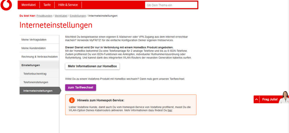

alles klar. Ich habe inzwischen auch bereits eine FritzBox getestet, keine Veränderung bei den Problemen, also der Router scheint nicht das Problem zu sein.
Anbei dennoch ein Screenshot der aktuellen Interneteinstellungen (im Übrigen ist wieder der Leihrouter seit gestern aktiv und angeschlossen und war es auch immer, wenn ich die Einstellungen öffnen wollte).
Können Sie eigentlich irgendeine Aussage hinsichtlich des Zusammehanges mit dem Download treffen?
Tobias
Hi @messerklinger,
hm, eigentlich sollte dort der Bridgemode aktivierbar sein,- geht natürlich erst, wenn der Homespot deaktiviert wurde. Die Fritzbox ist Deine Eigene? Dort kann man auch IPv4 aktivieren, ggf. kann man auch das so testen. Ich vermute eine Auslastung, weiß nur noch nicht wo ich schauen soll, hab aktuell nur Ideen 😉

ja, das habe ich probiert und hat nichts verändert. Wie deaktiviere ich denn den Komespot abgesehen davon ihn zurückzusetzen und vom Netz zu nehmen /abzuschließen?
