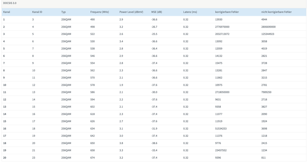

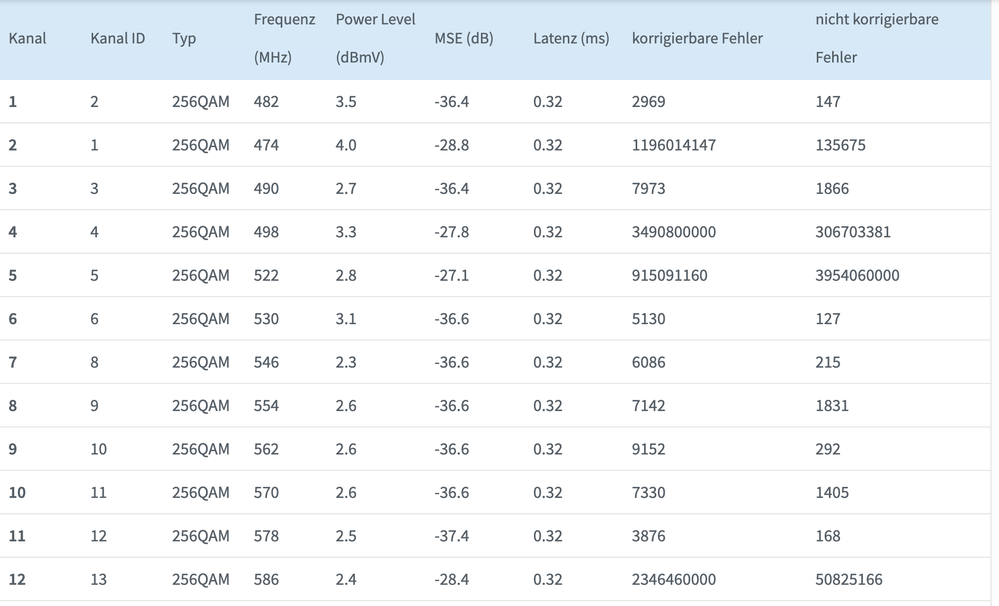

Lade dazu noch einen Screenshot von den Signalwerten hoch. Diese findest Du in der Benutzeroberfläche Deines Kabelrouters über 192.168.0.1 bzw. über 192.168.178.1 bei der Fritzbox.

Die Situation wird leider immer schlimmer, die Anzahl unbehebbarer Fehler in der FritzBox sieht bedenklich aus. Ich habe bereits letzte Woche das Kabel getauscht, leider auch ohne messbaren Erfolg.
