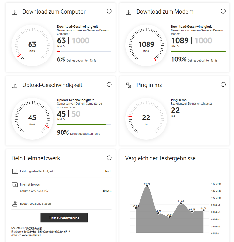

ich bin vor kurzem in eine neue Wohnung in Bonn gezogen und habe mich für den "Red Internet & Phone 1000 Cable U" Tarif entschieden. Leider habe ich konstante Download-Raten von unter 80 Mbit/s bei >20 ms Ping. Getestet habe ich zu unterschiedlichen Tageszeiten / Wochentagen ohne nennenswerte Schwankungen. Da ich so nur auf 5-6% des gebuchten Tarifs komme, bitte ich um ihre/eure Hilfe.

  • Welcher Fehler tritt auf? (Geschwindigkeit zu gering; Packetloss) Schick dazu auch Screenshots von Speedtests (mit Datum und Uhrzeit) und Tracerts/ Pingplotter-Messungen bei Packetloss oder Ping-Problemen - (siehe unten)
  • Wie ist Dein Endgerät mit dem Modem verbunden? (LAN; WLAN; zusätzlicher Router; PowerLAN) - LAN; Gigabit Netzwerkkarte + Gigabit LAN Kabel

  • Beginn und Zeitraum der Störung (z.B: seit Anfang April; nur am Abend) - Seit Mitte Juli

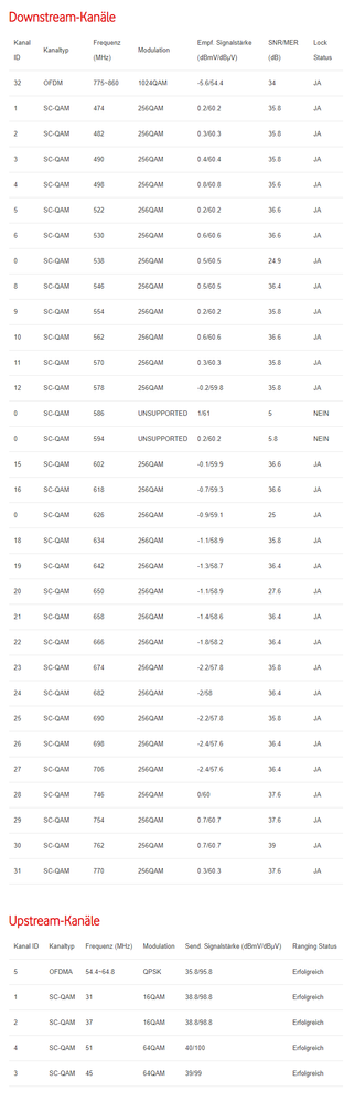

  • Lade dazu noch einen Screenshot von den Signalwerten hoch. Diese findest Du in der Benutzeroberfläche Deines Kabelrouters über 192.168.0.1 bzw. über 192.168.178.1 bei der Fritzbox. - siehe unten

Hier kommt die Signalstärke noch einmal in groß 🙂

Hallo @Genion ,
an deinem Anschluß passen einige Signalpegel nicht (siehe Anhang) hast du das Antennenkabel schon auf richtigen Sitz und Halt überprüft, ansonsten warte bitte bis sich ein Mod in deinem Beitrag meldet um deinen Anschluß zu prüfen.

Huhu Methusalem1,
lieben Dank für die schnelle Antwort und den Hinweis. Das Antennenkabel habe ich überprüft, es sitzt denke ich ordnungsgemäß. Auch heute messe ich sehr ähnliche Werte.

Mittlerweile habe ich mich bei der Hotline gemeldet, laut Mitarbeiter sei der Router "nicht richtig eingestimmt" und man könne es von außen innerhalb einer Stunde beheben. Leider habe ich seit 24 Stunden nichts mehr gehört. Die Werte aktuell:
