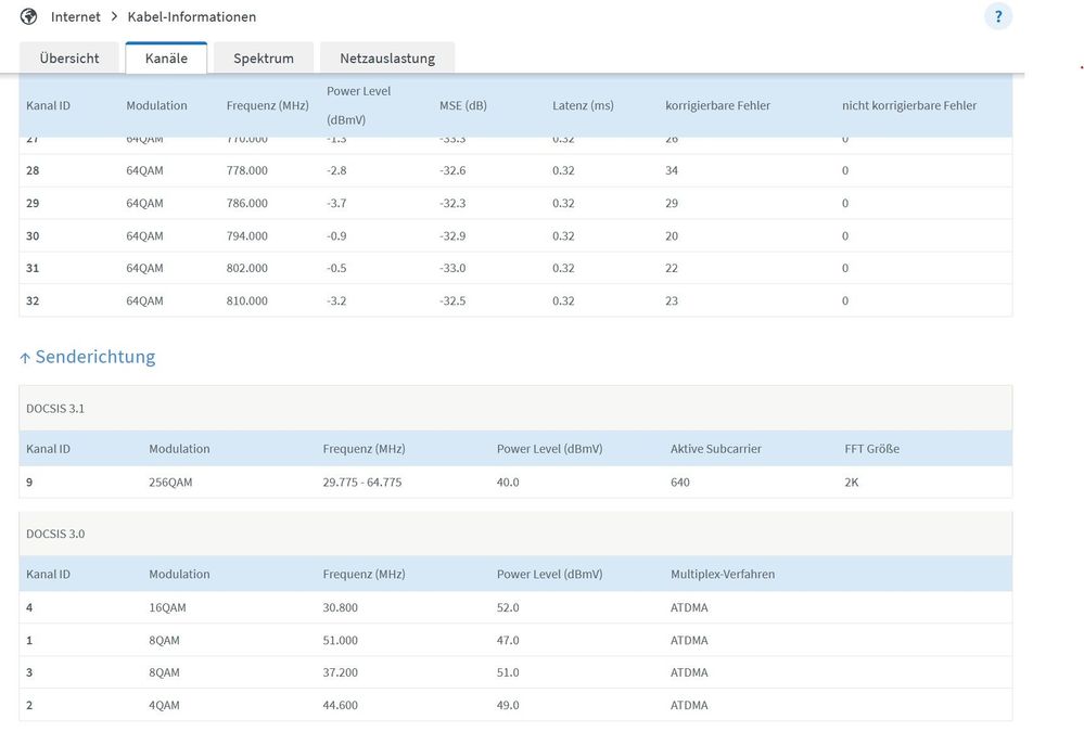

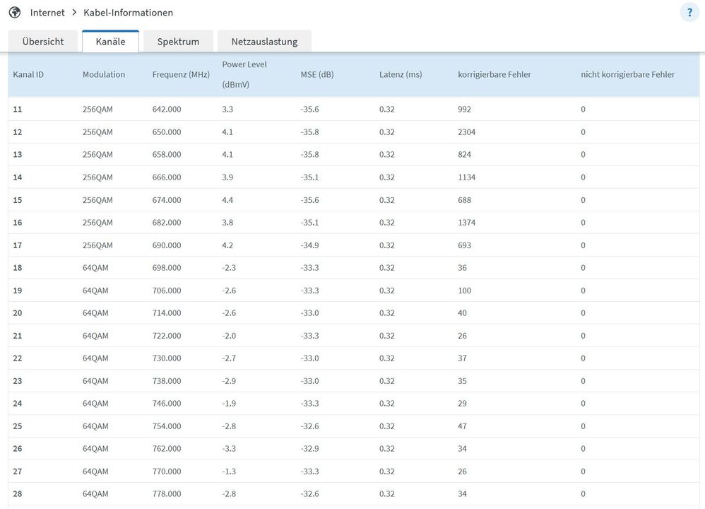

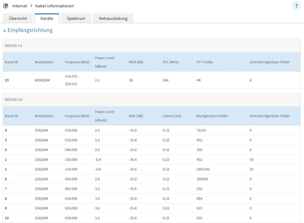

dann poste mal die Signalpegel

du hast eine Rückwegstörung:
https://newsroom.vodafone.de/internetstoerung-das-ist-eine-rueckwegstoerung
melde das erneut dem Support
