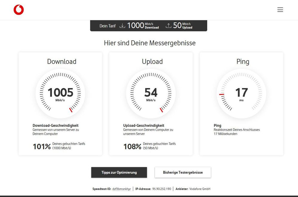

Am Speedtest und der Geschwindigkeit kanns nicht liegen. Und nur als als Test (da ich eine Vermutung habe um es auszuprobieren) und als Info habe ich seperat einmal einen DNS Server in den Ethernet Einstellungen eingetragen z.Bsp. von Google Public DNS und da hab ich diese Probleme nicht. Ich habe diese DNS Adresse auch wieder ausgetragen. Für mich eindeutig ein Zeichen das es hier an den DNS Servern von Vodafone/Kabel Deutschland liegt.Hier sollten mal bitte die DNS Server von Euch überprüft werden.

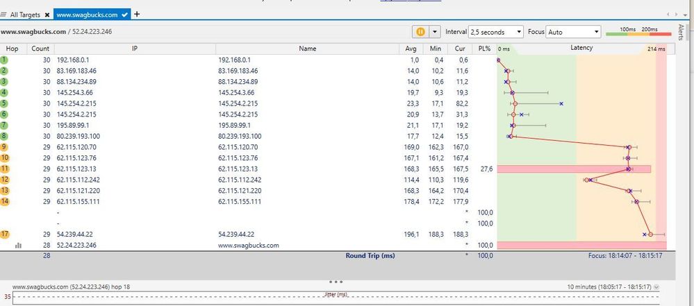

sende bitte je eine Pingplottermessung zu einer betroffenen Seite mit und ohne geändertem VPN, damit wir das prüfen können. Nutze jeweils eine direkte LAN-Verbindung und stelle als Intervall 2,5 Sekunden ein.

nein, ich meine eine Pingplottermessung. Mit dieser ist ersichtlich, ob und wo auf der Route Verluste auftreten und dort ist auch das Intervall einstellbar. Das hat nichts mit dem WLAN zu tun, vor allem, da ich ja geschrieben habe, dass Du die Messung über LAN durchführen sollst. Der Tracert, den Du per PN geschickt hast, ist vollkommen in Ordnung.

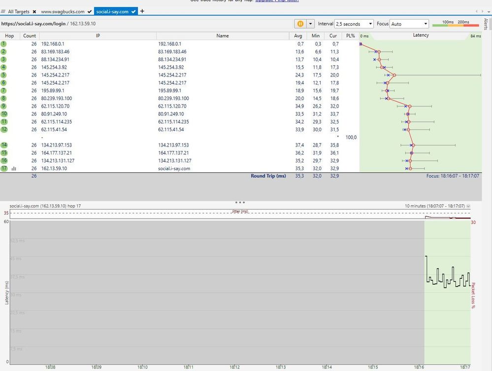

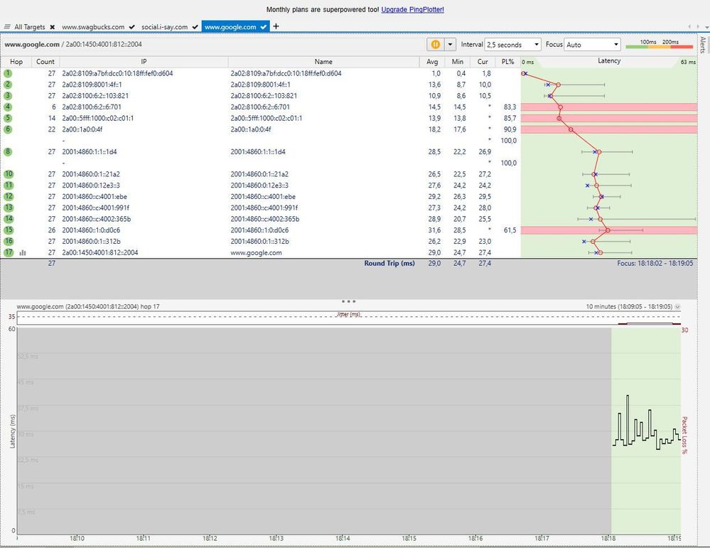

danke für deine schnelle Antwort. Ok das Programm kannte ich bisher noch nicht, habs installiert (wenn auch leider nur eine Testversion) und habe 4 verschiedene Messungen gemacht. Am längsten dauert Google bzw. eine Wetterseite usw. (oftmals sehr lästig gerade bei google und der Suchmaschine).
Ok schau selbst. Ach ja Messung erfolgt über LAN, hab PC immer über LAN zum Router.

bei den letzten beiden Messungen ist am Ziel kein Fehler ersichtlich. Für wetter.com und swagbucks.com habe ich eine Messung für die Kollegen vom Third Level erstellt, sie schauen sich das an.
