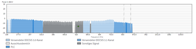

Aszrix
Hier noch ein Bild:
Kurtler
Die Rückkanäle fehlen noch.
Aber was man jetzt schon sagen kann, der dBmV Wert von -9,5 vom DOCSISv 3.1 ist viel zu niedrig.
Gruß Kurt
Meinst du das?
Kurtler
Ja. Die dBmV Werte der US-Kanäle sind zu hoch.
Woran liegt das? Kenne mich leider nicht wirklich damit aus.
Kurtler
Da muss ein Techniker vorbeikommen, der das wieder einstellt.
Gruß Kurt
Habe vor einer Stunde mal den Router neugestartet, Fehler sind weniger geworden aber der dbmV Wert ist immer noch hoch und auch der Download schwankt noch ziemlich stark.
Muss ich den Techniker direkt bei Vodafone ordern oder sind hier Servicemitarbeiter die das ganze direkt weitergeben?
Kurtler
Die dBmV Werte sind viel zu niedrig. Die sollten bei min. 0,1 liegen.
