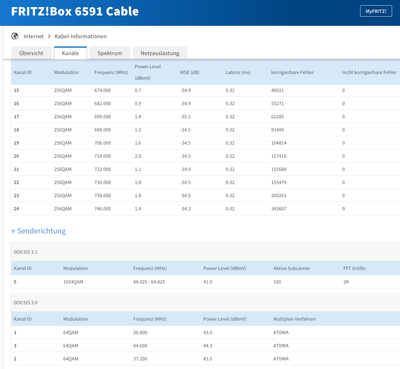

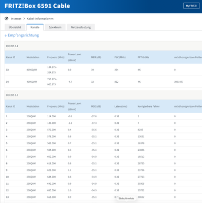

hier die Dateien aus meiner Fritz!Box. Mir ist halt aufgefallen, dass der Kanal 34 hohe negative Werte hat. Wie siehst Du das?Schon mal vorab ein herzliches Dankeschön.

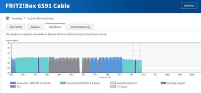

wejolo
Hier die mit den hohen Werten Kanal 34
die MSE Werten könnten etwas besser sein, aber da du keine unkorrigierbaren Fehler hast ist das schon noch OK
edit: die Fehler auf Kanal 34 haben viele, scheinen aber in der Praxis keine negativen Auswirkungen zu haben
Sehe ich wie @RobertP
Aus dem Bauch raus, wahrscheinlich eher ältere Hausinstallation, daher in den höheren Frequenzen nicht mehr so super MSEs. Aber das ist alles völlig ik Rahmen.
