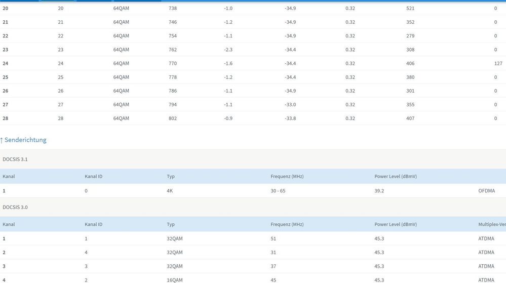

Fritzbox 6591 mit Cable Max 1000, lief seit 2-3 Jahren ohne größere Probleme. Anschlus in 96215 Lichtenfels.
Verlauf:
1. Störung am 15.06. gegen Mittag - keine Verbindung mehr, mehrfacher Restart dann ging es wieder
2. Störung am 16.06. auch gegen Mittag. Problem lässt sich nicht beheben - Ticket bei Störungshotline eröffnet.
Ja es liegt ein Problem vor - Rückwegestörung. Techniker ist schon dran. Bis heute mehrmals nachgefragt - keine Auskunft über Reparaturstatus.
Versuch neben meiner  6591 das Vodafone Modem zu verwenden scheitert auch.
Bei einigen Nachbarn gefragt - keine Probleme, aber die haben einen anderen Vertrag und eine Fritzbox 6490.
Also die alte 6490 rausgeholt und angschlossen. Funktioniert ohne Probleme (halt etwas langsamer) -  die kann halt kein Docsis 3.1. sonder nur 3.0. Das verwendet etwas andere Frquenzen und geht.
Und für mich untragbar - keine Informationen über die Störungsbeseitung, keine Infos für Worarround, mehrere Tage ohne Internet ist nicht tragbar -> Grundversorgung!

Meine 6591 und das Moden von Vodafone bekommen keine Verbindung,
Die 6490 läuft mit der erwarteten Geschwindigkeit so wie es war bevor ich die 6591 verwendet habe.
Die Router sind über LAN angebunden
Redunant noch mal die gewünschten Daten;
PLZ/Bundesland: 96215
Tarif: Cable Max 1000
Leihrouter/Eigener Router: Leihrouter geht nicht, AVM 6591 geht nicht, AVM 6490 geht
Weiteren Router im LAN: Nein
Bridge Mode: Nein
Es besteht primär kein Geschwindigkeitsproblem, sondern der Fehler ist dass Seit einer Woche werder die Leihbox, noch die 6591 (die bisher fast 2 Jahre) am Anschluß funktionert. Durch probieren habe ich zufällig entdeckt das die 6490 geht.

Hallo Speedfan,
"Es besteht primär kein Geschwindigkeitsproblem, sondern der Fehler ist dass Seit einer Woche werder die Leihbox, noch die 6591 (die bisher fast 2 Jahre) am Anschluß funktionert. Durch probieren habe ich zufällig entdeckt das die 6490 geht."
Die 6490 nutzt deutlich weniger Frequenzen als die aktuellen Geräte und auch kein Docsis 3.1. Offensichtlich besteht hier das Problem im Upstream. Lass doch mal die Signalwerte der 6490 hier. Wir schauen gern einmal drüber. Beschleunigen können wir das laufende Ticket leider nicht. Wir drücken Dir die Daumen, dass es nicht mehr so lange dauert.
Gruß Fred
Hallo Fred,
danke für die Erklärung!
Mittlerweile scheint das Problem gelöst worden zu sein und die 6591 läuft wieder
