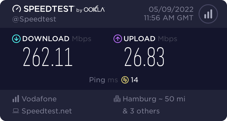

Führe bitte einen Speedtest bei speedtest.net durch und poste das als Foto

Web Speedtests laufen ca. 12sek und haben meist 4 parallele Verbindungen und können das Ergebnis sehr verfälschen.

Nach 697 sek. von geplanten 900 sek. bekommst du nach xx Sek mit 0.000 Bits Upload ein, echt übel.
unable to write to stream socket: Connection reset by peer
Damit kann man keine VPN Verbindung betreiben. Viel Spaß im Home Office. Smiley (wütend)
Soweit ich mich erinnere, waren deine Pegel OK.
Danke dir für die Tipps und Mühe.
Das sieht alles leider nicht berauschend aus.
Hoffe mal, dass ein Techniker die Lösung bringt, ich würde nur ungern wechseln.
