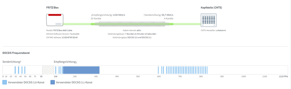

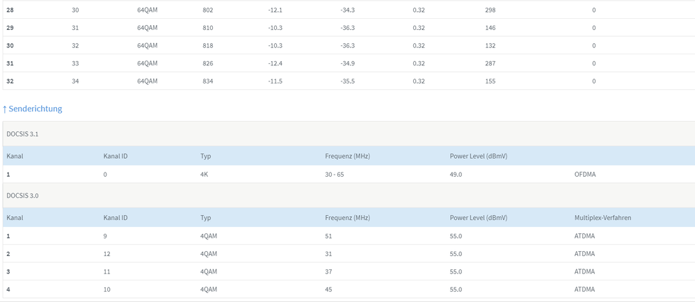

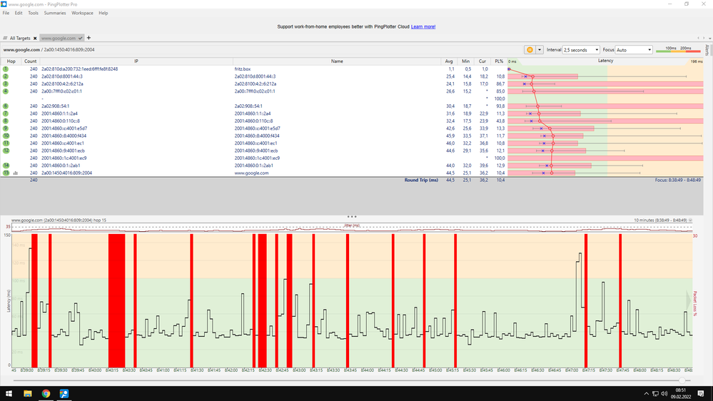

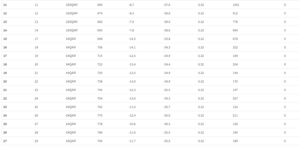

  • Welcher Fehler tritt auf?
  • Es kommt alle paar Sekunden zu Internet abbrüchen bei allen Geräten im Haus. Unterm Tag ist es
    sehr extrem ab 2:30 Uhr wird es besser bis c.a 7:00 Uhr und dann fangen die Probleme wieder an immer
    stärker zu werden.
  • Wie ist Dein Endgerät mit dem Modem verbunden?
  • Direkt mit LAN an dem Router
  • Welchen Browser verwendest Du normalerweise?
  • Chrome
  • Welches Betriebssystem hast Du auf Deinem Rechner?
  • Windows 10
  • Beginn und Zeitraum der Störung
  • Seit 27.01.2022 (Ganze Zeit. Besonders schlimm aber zwischen 7:00 und 2:30 Uhr.
  • Welche Maßnahmen wurden durch die Störungshotline durchgeführt?
  • Wir haben den Kundendienst kontaktiert weil einige Sachen im Vertrag nicht gestimmt haben.
    zum Beispiel die Objekt Addresse. Nachdem das alles geklärt war hat er uns gesagt ein Techniker
    wird sich die Tage bei ihnen melden weil die SAT-Dose ausgetauscht werden muss und zusätzlich
    hat er noch erwähnt das es zu einer Rückwegstörung kommt.
  • Screenshots (c.a 8:50 Uhr)34cdf7f899eb3abe21984efc1b7275b7.pngd455c87d158565acabb79433198bd62e.png574bc854f0e45ee2a98a092be6d2ae55.png85c5c6403a2afa9f0ea778d683f9dfd3.png3be3baa9b22856818d898f762a1a3a2d.png

Es gibt gleich 2 Problemchen an Deinem Anschluss. Zum einen ist ein Störer aktiv, den unsere Techniker bereits beseitigen und die Werte an Deinem Anschluss sind komplett außerhalb der Norm. Wegen den miserablen Werten möchte ich Dir gerne einen Techniker vor Ort schicken. Die Ursache scheint in unserem Zuständigkeitsbereich zu liegen. In dem Fall ist der Einsatz für Dich auch kostenfrei. Nur wenn der Techniker zum vereinbarten Termin niemanden antrifft und keinen Zugang erhält, berechnen wir den Einsatz mit 99,50 €.
Bist Du mit einem Technikereinsatz einverstanden und kannst Du für den Zugang zur Hausanlage sorgen? Unter welcher Rufnummer bist Du am Besten für die Terminvereinbarung erreichbar?
