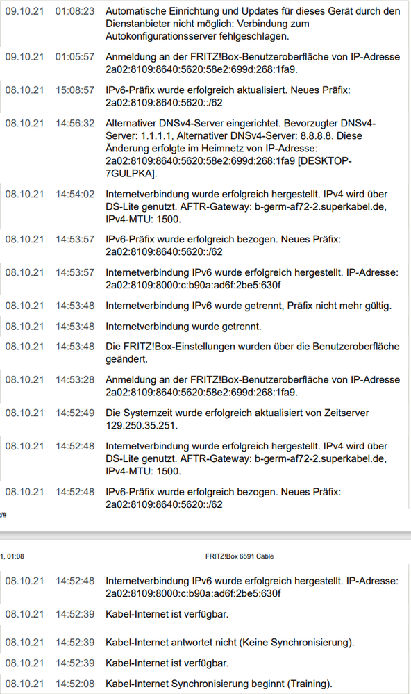

seit Wochen verliere ich zu zufälligen Uhrzeitzen meine Internetverbindung und ich kann nur über die Ereignisse von der Fritzbox vermuten woran dies liegt.
Gerade die Fehlermeldungen mit dem Training und dem versuchten Update scheinen das Problem zu sein, da dies jetzt die letzten Wochen immer in dem Zusammenhang aufkam.

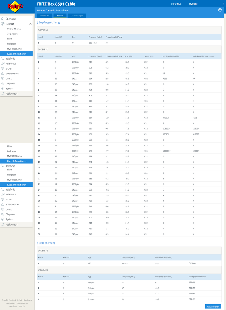

Internet --> Kabel Info ----> Kanäle
Screen machen von allen Kanälen!

Die Signalwerte sehen erstmal unauffällig aus. Allerdings stören mich persönlich die hohen unkorrigierbaren und korrigierbaren Fehlerraten im Bereich 114 bis 146 MHz. Da könnte irgendwas mit der Verkabelung im Haus oder auch den Steckern nicht stimmen. Aber @Menne99 kennt sich da hoffentlich noch besser aus.

musst die mal beobachten, wenn der MSE unter 30 fällt kann es sein das das Inet weg ist!

Schau mal auf deinen Screenshot, dort findest du den MSE pro Downstream-Kanal.
