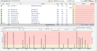

meine 2-Personen WG hat vor ca. einer Woche unseren DSL Anbieter auf Vodafone gewechselt. Seit dem Wechsel bemerken wir, dass wir starke Pingschwankungen haben, sobald einer von uns einen Stream schaut (egal ob VoD oder live). Nun ist das bei reinem (parallelen) Konsum kein Problem, jedoch sobald der zweite versucht nebenbei online zu spielen, wird es sehr unangenehm. Dass es zu Pingschwankungen bei paralleler Nutzung kommen kann, ist mir bewusst, jedoch nicht im Ausmaß wie wir es aktuell feststellen. (siehe Bilder)
Unser Anschluss ist ein Red Internet & Phone 100 DSL mit einem TP-Link Archer VR900v1. Die Verbindung wurde mehrfach überprüft und neu aufgesetzt, jedoch hat nichts davon geholfen. Alle relevanten Geräte sind mit LAN angeschlossen. Bei Verbindungsmessungen kamen auch immer fast die komplette angegebene Bandbreite an (speedtest.net & Vodafone App Tool).

Mein PingPlotter-Auszug sieht fast identisch mit deinem aus. Jedoch nur wenn ich über AppleTV streame, sobald ich am PC Streame bekomme ich keine Latenzprobleme.
