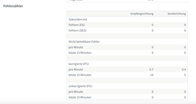

Nach Umstellung von Telekom DSL zu Vodafone anfang des Jahres habe ich ständig (4x pro Stunde) kurze Verbindungsabbrüche.
Symptome:
- Teams Videocall friert ein (ca 5 Sekunden)
- Wlan ist komplett weg (ca 3 Sekunden)
Dabei nutze ich das exakt selbe Setup wie zuvor bei Telekom, selbe Hardware, selbe Buchse usw.
Hardware:
FRITZ!Box 7530 AX, mit letzter Firmware
Falls irgendjemand irgendeine Idee hat wäre ich sehr dankbar 🙏
Anbei ein paar Screenshots der Fritzbox

du kannst ja mal die DSL-Informationen posten (zweiter Tab DSL)
TelGTVod
"Wir sehen hier keine Störung..."
Hier die Screenshots, danke dir!
Leitungswerte sind OK
