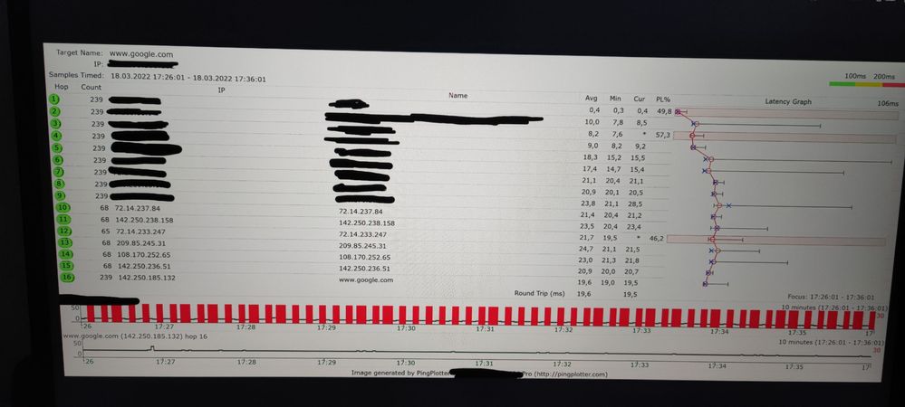

Moin ich habe sehr große Probleme mit meinem Ping. Sied der Umstellung auf die 100k Leitung hatten wir anfangs nur Abends Ping Probleme aber seid knapp 2 Monaten haben wir den ganzen Tag Ping Probleme. Vonn 16ms bis 3000+ ist alles dabei und das manchmal sogar im minuten takt.

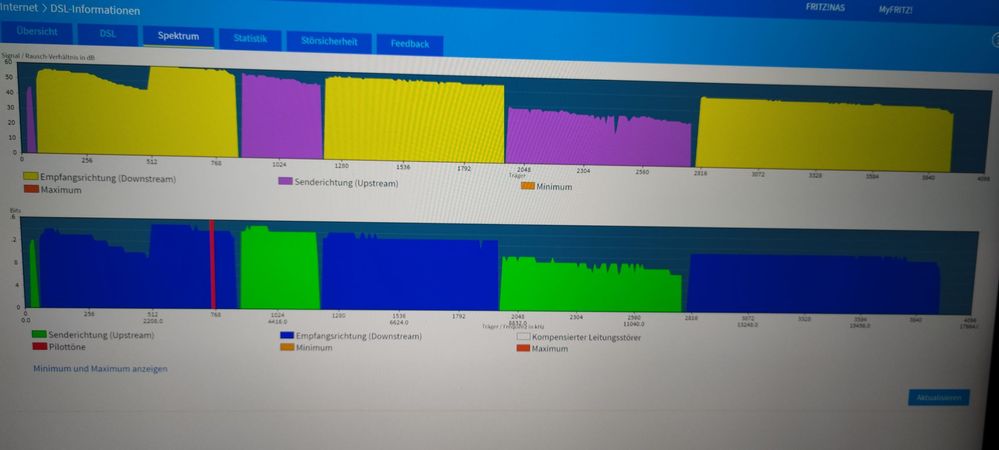

  • Lade dazu noch einen Screenshot von den Signalwerten hoch. Gemacht

  • So und bei Ping tests ist meistens alles bei 18ms. Aber sobald ich zb CSGO zocke bin ich bei zb 100ms und dann geht es schrittweise runter auf 20 und dann iwan halt wieder höher . Oder bei Lost Ark wechselt es im minutentakt zwischen 31ms und 13ms. Manchmal auch 60ms oder 200-3000ms.

Nein die Bandbreite ist komplett da. Aber es kann ja nicht sein das ich für die Leitung zahle aber so zu sagen nur zur hälfte nutzen kann. Iwas muss ja da sein das ich bei jedem Spiel das eine Online Verbindung hat Ping Probleme habe.
So hier nochmal n paar Tickets auch von heute. Wenn ihr in eurem Speedtest die Ping mit angebt und ich probleme damit habe müsst ihr ja irgendwas dagegen tun. Bild ist im Anhang

Hey Domi2305,
die Speedchecks sehen doch grauenhaft aus.
Statt 100/40 - kommen da Doch 8/27 an - zumindest laut dem letzten Speedtest.
Für Highping kann man kein technisches Ticket aufnehmen , für Performanceprobleme mit Down/Upload hingegen schon.
Das wird hier ja unmittelbar miteinander zusammenhängen.
