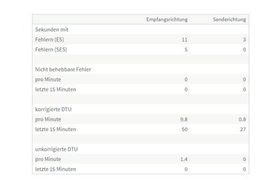

Ist da vielleicht immer irgendwas auf der Leitung los?  Siehst du in der Fritzbox irgendwie Datenverkehr in dem Online Monitor? Sind da irgendwelche Fehler mit oder ohne Korrektur in der DSL Informationsübersicht? Wie sieht denn die 7 Tage Statistik aus wegen Fehlern und Synchronisationen? Ich hoffe die CPU Auslastung der Fritzbox liegt nur bei so 50% und es ist noch Speicher frei. Hat die Fritzbox die neuste Firmware und hast du sie mal so 20 Sekunden vom Strom getrennt? Irgendwelche anderen Netzwerkgeräte wie Switches, Powerline oder so die man mal aus und wieder einschalten könnte?

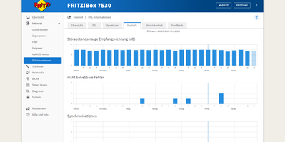

Das ist die 7-Tage Statistik
