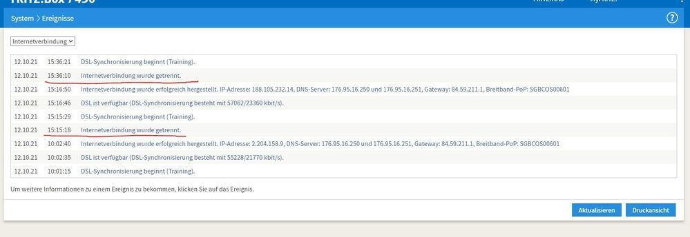

Die DSL Verbindung bricht ab, dann braucht sie ca. 2 bis 3 Minuten, bis sie sich wieder aufgebaut hat. Zeitraum ist total random. Das sieht man im Event Monitoring der Fritzbox ganz gut:
um 10 Uhr heute morgen hatte ich einen Fehler, dann erst wieder 15:15, dann quasi viertel- bis halbstündlich. Jetzt gerade ist es wieder stabil.

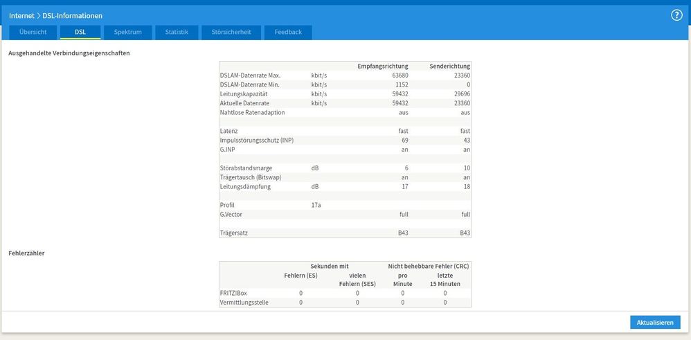

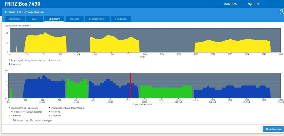

Zum Abschluss noch ein paar Screenshots aus der Fritzbox.
Hier ist mir jetzt eine Fehlermeldung bezüglich "unzulässiger Verkabelung / Abzweigung in X Meter Länge" aufgefallen. Wobei X manchmal 4 und manchmal 29 Meter sein kann.
Tatsächlich kommen hier in der Wohnung diverse Dosen aus der Wand, die nach DSL Anschlus aussehen. Die Sache mit den Nachbarn erscheint mir auch höchst seltsam. Vielleicht ist einfach die Verkabelung im Haus seltsam? Hat jmd. eine Idee / einen Tipp wie ich weiter vorgehen kann?
