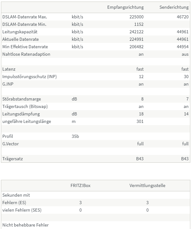

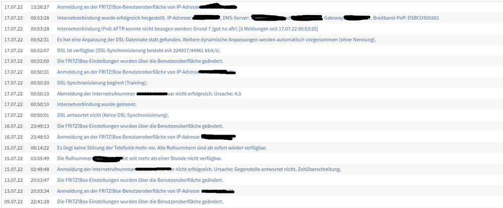

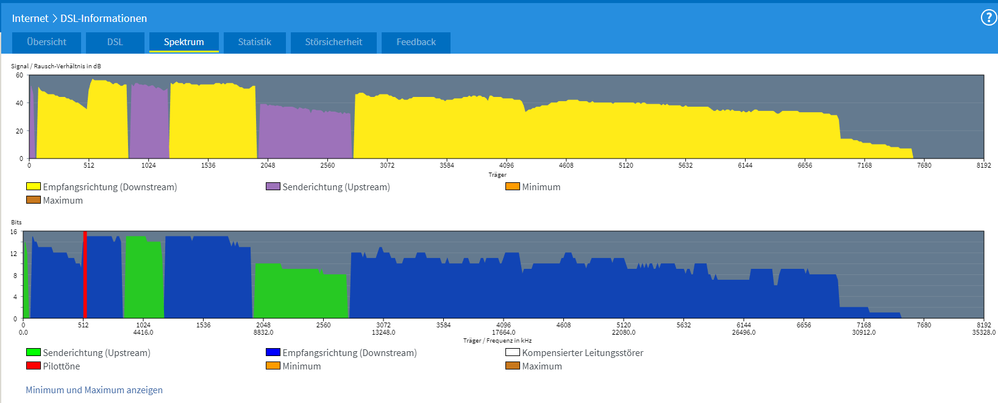

unzwar habe ich schon seit über einem Jahr (seit dem hier ausgebaut worden ist auf vDSL 250mbit) Synchronisierungsabbrüche welche relativ sporadisch ist. Mal hab ich einen Monat ruhe mal kommt es einmal pro Woche mal ist es täglich. Angeschlossen ist der Rechner ganz normal per LAN Kabel ohne Dlan oder ö.ä.
Vor einigen Monaten war ein Techniker vor Ort konnte leider nicht wirklich was feststellen. Es wurde die Dose in der Wohnung gewechselt, er hat mich auf einen anderen Port am Verteilerkasten wohl gelegt und nachdem die Fritzbox getauscht worden ist hatte ich 1-2 Monate ruhe da ich mit der alten Box Mittags sporadisch im Stundentakt abbrüche hatte.
Im Keller wurde auch am Verteiler geguckt dort hat er mich auf einen anderen Port gelegt und meinte es könnte daran liegen dass das Kabel zu kurz ist weswegen es mit einem weiteren Kabel verlötet erweitert wurde. Für mich ist das allerdings nicht wirklich plausibel da es auch mal vor kommt das ich einen Monat mal ruhe habe sonst wäre es halt täglich oder paar mal in der Woche.
Ich habe euch mal paar Daten hinzugefügt vllt. hat ja mal einer ein ähnliches Problem gehabt und kann mir da weiterhelfen.

Du hattest von Problemen geschrieben, die sich in der letzten Zeit gehäuft haben und wo scheinbar kein Zusammenhang bei den Abbrüchen besteht. Nur eine wilde Vermutung meinerseits, weil mir mehrere solcher Fälle bekannt sind: Gerade in den Sommermonaten kann es vereinzelt bei den Kabelverzweigern, die an der Straße stehen, zu einer starken Erhitzung kommen, sofern keine ausreichende Belüftung/Kühlung stattfindet. Das kann dann zu den erwähnten Abbrüchen führen. Genau klären lässt sich das aber tatsächlich nur über ein technisches Ticket.
