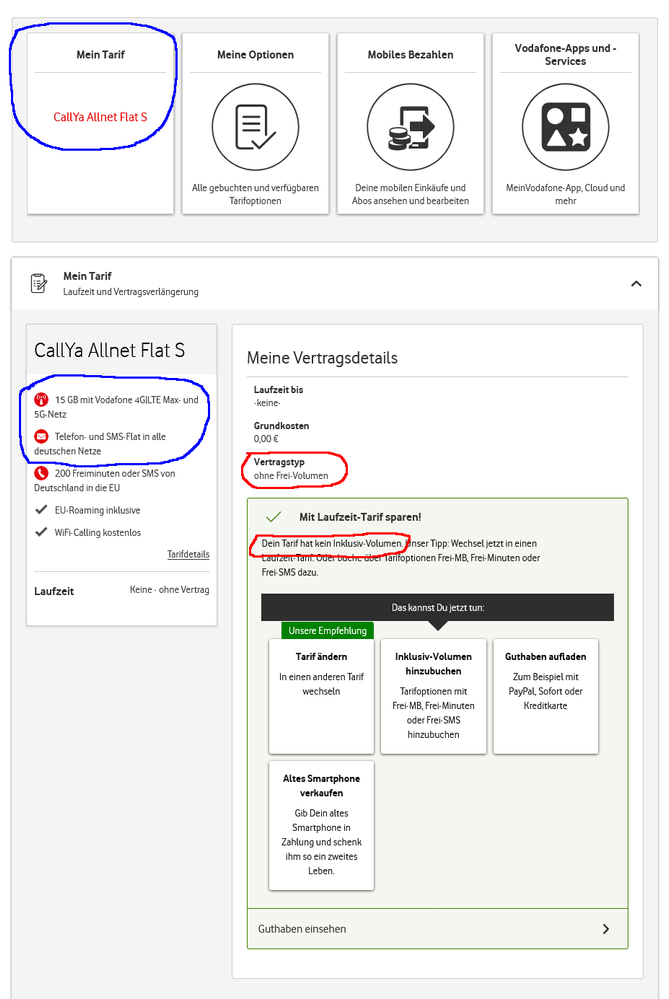

meine 85jährige Mutter hat einen Tarif des Typs CallYa Allnet Flat S. Dieser bietet eine Flatrate fürs Telefonieren in Deutschland sowie ein Inklusiv-Volumen von 15 GB pro vier Wochen und kostet 9,99 EUR pro vier Wochen.
Die Telefonie-Flatrate und das Inklusiv-Volumen scheinen aber nicht aktiv zu sein, das aufgeladene Guthaben wird viel zu schnell verbraucht. Ich muß seit längerer Zeit alle zwei bis drei Monate jeweils 50 EUR auf die Karte laden, damit meine Mutter weiter online ist bzw. telefonieren kann. Normalerweise müßte ich das nur alle viereinhalb Monate machen. Die Kosten sind damit doppelt so hoch wie erwartet.
Ich kann mit 100% Sicherheit ausschließen, daß meine Mutter im Ausland anruft oder mehr als 15 GB pro Monat an Datenvolumen verbraucht.
Ursache des Problems scheint ein Fehler im Vodafone-System zu sein. Es wird behauptet, der Tarif beinhalte keine Inklusiv-Leistungen. Die Situation ist im angefügten Screenshot ersichtlich.
Also, liebes Vodafone-Team:
Bitte lösen Sie das Problem zeitnah, indem Sie dafür sorgen, daß die meiner Mutter laut Tarif zustehenden Inklusiv-Leistungen wirklich aktiv sind, oder erklären Sie uns, durch welches Fehlverhalten meine Mutter die Kosten verursacht, die doppelt so hoch liegen wie erwartet.

@Hyperbatus
Was wird denn aktuell bei ”Guthaben einsehen“ angezeigt?
Grundkosten 0€ und ohne Inklusivvolumen wird im Normalfall dann angezeigt, wenn nicht ausreichend Guthaben vorhanden ist um den Basispreis abzubuchen.
Es wird dann nach Verbrauch abgerechnet.
  • Nach Aufbrauchen der Inklusiv-Einheiten oder wenn der Basispreis nicht abgebucht werden konnte, gilt EU-weit: Innerhalb Deutschlands, im EU-Ausland und von Deutschland ins EU-Ausland: Datennutzung 0,03 €/MB, Standard-Gespräche 0,09 €/Min, SMS im Inland 0,09 €/SMS, SMS ins EU-Ausland 0,07 €/SMS.“

Ihr habt im ersten Punkt schon einmal recht: Zu dem Zeitpunkt, als der Screenshot in meinem ersten Post angefertigt worden ist, wies das Guthaben eine Höhe von 0 EUR auf. Ich habe das Guthaben dann aufgeladen, und die in meinem ersten Post rot eingekreisten Hinweise ("ohne Frei-Volumen" und "Dein Tarif hat kein Inklusiv-Volumen") sind nun verschwunden.
Es scheint, als kämen wir des Rätsels Lösung nun näher. Nach der Aufladung wies das Guthaben eine Höhe von 40,01 EUR auf. Logisch: Es wurden 50 EUR aufgeladen, und davon wurde der Vertragspreis in Höhe von 9,99 EUR für vier Wochen abgezogen.
Soeben allerdings beträgt das Guthaben schon wieder nur noch 39,61 EUR, obwohl laut Übersicht gerade mal 40 MB Daten verbraucht worden sind und kein einziger Anruf getätigt worden ist.
Euer Tip, die Drittanbieter-Dienste zu kontrollieren, war deshalb sehr wertvoll. Ich sehe hier ein Abonnement, von dem die Weboberfläche behauptet: "Infos über dieses Produkt liegen uns nicht vor.", und weiter "MeDie Kosten Deiner Vodafone live!-Transaktion wurden von Deinem Guthaben abgebucht." (das "Me" am Anfang ist kein Tippfehler meinerseits, es steht tatsächlich so da".
Ich muß jetzt also herausfinden, was diese "live!-Transaktion" sein soll. Habt Ihr eine Idee? Sie ist ziemlich sicher die Ursache der Misere.
