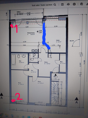

Entschuldigung vorab für das schlechte Foto des Raumplans, das ich vom Vermieter erhalten habe.
Aktuell steht meine Kabel-FritzBox 6690 an Punkt 1. Durch die beiden Badezimmer kommt jedoch kaum WLAN in das darunterliegende Kinderzimmer/Büro. Dort stehen unsere beiden Rechner, die sowohl im 2,4-GHz- als auch im 5-GHz-WiFi-6-Netz nur sehr schlechten Empfang haben und häufig Verbindungsabbrüche erleben.
Ein Repeater im Flur ist leider nicht möglich, da dort kein Stromanschluss vorhanden ist. Ein so langes Kabel zu verlegen ist ebenfalls schwierig, da viele Türen und Winkel dazwischenliegen.
Meine Frage:
Ist es möglich, das Modem am Multimedia-Anschluss 2 im Büro zu nutzen oder gegebenenfalls nur diesen?

warum nicht? probiere es aus

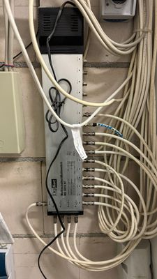

Die zweite Dose funktioniert nur nicht. Bin mir auch nicht sicher ob ich am Schrank einfach Kabel umstecken kann.
auf dem Foto ist ein SAT Multischalter einer SAT Anlage zu sehen
und wenn die Dose mit der SAT Anlage verbunden ist kann das auch nicht funktionieren
