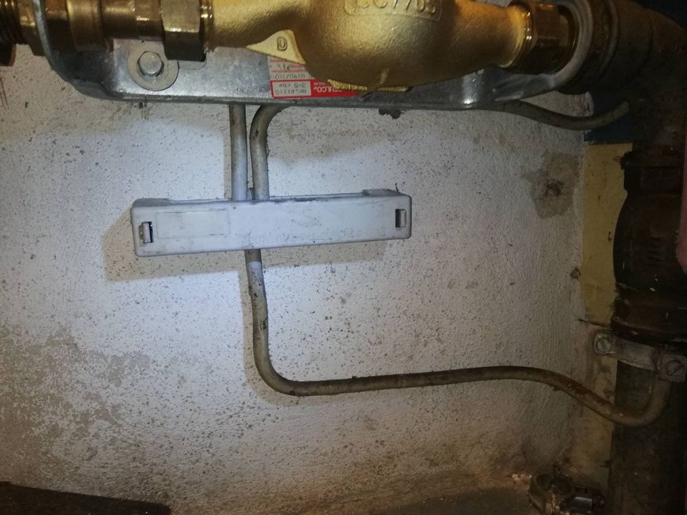

wir haben gerade entdeckt, dass doch ein Potentialausgleich vorhanden ist (siehe Foto). Reicht dieser aus? Und wenn ja, fehlt eigentlich nur noch die Leitung zur Antennendose damit der Techniker für den Umbau des HÜP kommen kann, oder haben wir noch etwas vergessen?signal-2021-04-05-122212.jpg
