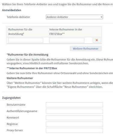

Hallo Support-Team,
ich suche meine SIP Zugangsdaten um die Telefonie einzurichten.
Ich habe 3 Rufnummern die vergeben sind und muss sie in der FRITZ! BOX 6591 cable neu anlegen.
Jedoch finde ich nirgends die Zugangsdaten zum eingeben. Zudem ist "Unitiymedia BaWü" unter den Telefon Anbietern nicht auffindbar. Welchen Anbieter muss ich wählen?
Für jegliche Hilfe zur Einrichtung bin ich dankbar!

dann führe einen Werksrest (ohne Einspielen eines Backups) durch, die Telefonnummern werden dann automatisch wieder eingetragen

handelt es bei der 6591 um ein Leihgerät?
Ja, Gerät ist von Vodafone geliehen

Aber nur dann, wenn man nicht in irgendwelchen Firmwareeinstellungen rumgespielt und die Box entbrandet hat...
Der Werkreset hat das Problem gelöst. Vielen Dank für die Hilfe
