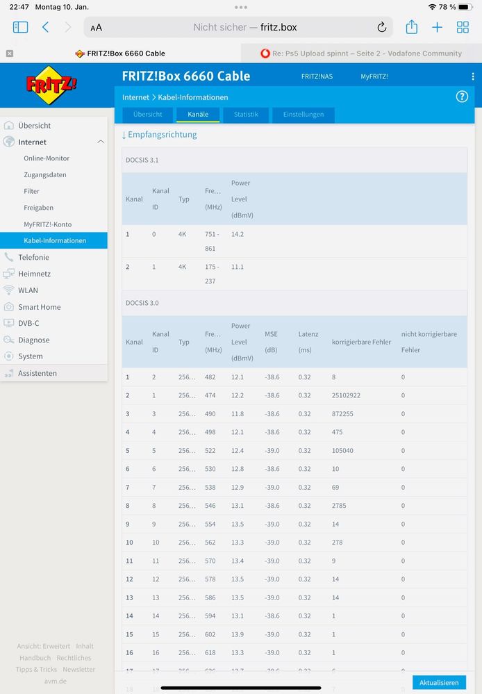

Anbei die Fotos.
Ich hoffe das sind die richtigen.Bild 1
Bild 2
11.01.2022 12:23 - bearbeitet 11.01.2022 12:25
Die sendeleistung deiner 5 upload Kanäle ist zu niedrig. Du musst mal eine Störung melden.

am 11.01.2022 14:15
Vielen dank für die Info, habe gerade bei Vodafone angerufen und die Störung gemeldet.
Bin mal gespannt ob es jetzt dann endlich in den Griff bekommen.
