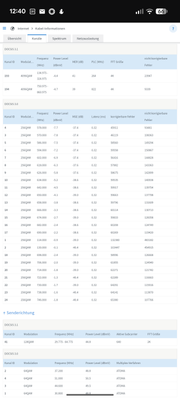

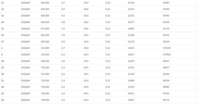

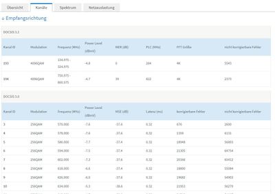

Hallo, es tritt bei allen Geräten auf. In den Logs des Routers steht auch dass die Verbindung einfach verloren geht. Was mir noch aufgefallen ist, ist eine sehr hohe Menge an unlösbaren Fehlern in den Empfangskanälen und dass es manchmal 30min braucht bis das Internet ausfällt und manchmal mehrere Stunden. Gelegentlich fängt es sich auch nach dem Ausfall und stellt die Verbindung nach ein paar Minuten wieder her aber normalerweise muss man neu starten. Das Koaxialkabel sitzt fest und wackelt null ich habe zum testen aber mal ein weiteres bestellt um die Fehlerquelle einzugrenzen.
@DavidDe
Poste einmal alle Signalpegel als Screenshot,
Fritzbox:
Benutzeroberfläche öffnen > Internet > Kabelinformationen > Kanäle
http://192.168.178.1
Gruß Hermes1

 passt das?

Es sind schon sehr viele Fehler auf der Leitung, die sollen das einmal überprüfen.
