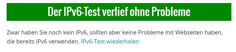

Der Test mit  https://www.wieistmeineip.de/ipv6-test/  ergibt:IPv6_2.JPG

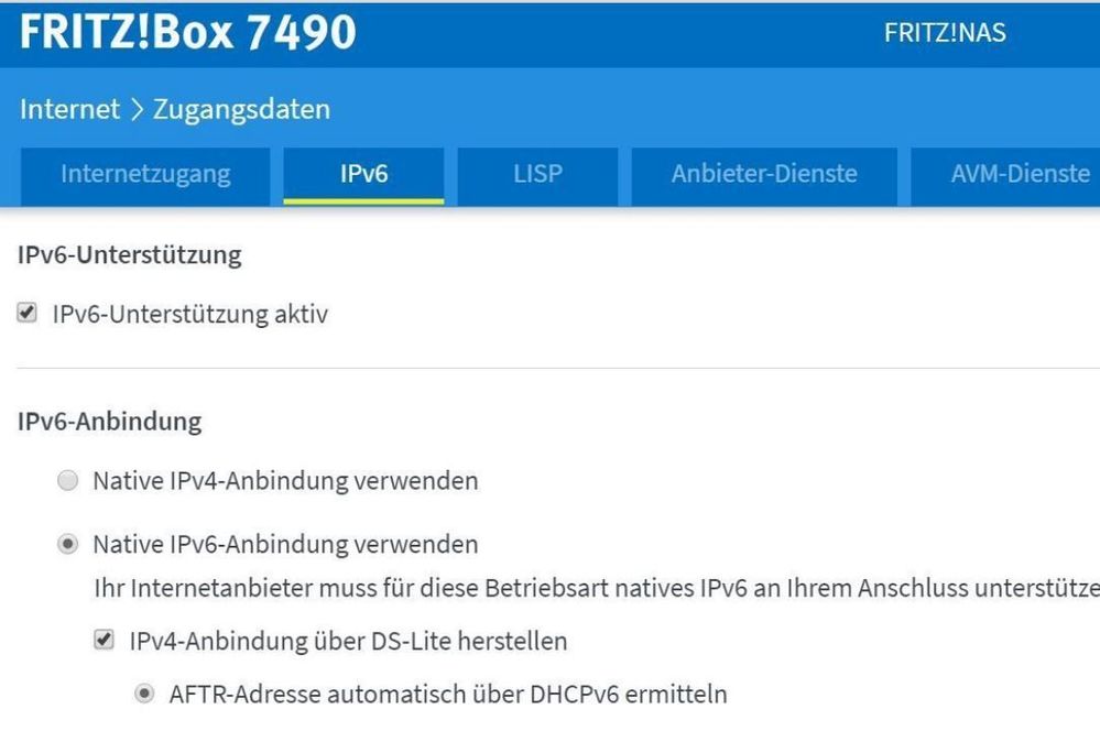

Meine Erfahrungen mit IPv6:  habe seit Anfang Mai 2020 bei Vodafone den neuen Tarif VDSL 50 mit Fritz!Box 7490, nach Reset auf Werkseinstellungen die FB mit dem MIC eingerichtet, Internet und Telefonie funktionieren ohne Probleme , nur IPV 6 wurde durch den MIC  in der FB falsch konfiguriert:DS_Lite.JPG
Das sollte nicht korrekt sein, da ich bei Vodafone VDSL kein IPv6 mit DS-Lite habe.
Der Test ergibt, dass ich nur eine öffentliche IPv4 und keine IPv6 habe.
Habe danach in der FB selbst umgestellt auf:Nativ_IPv4.JPG
Kann diese Einstellung so bleiben oder sollte IPv6 besser ganz deaktiviert werden? Bis jetzt keine Probleme, alles läuft.
